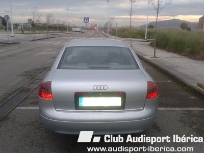

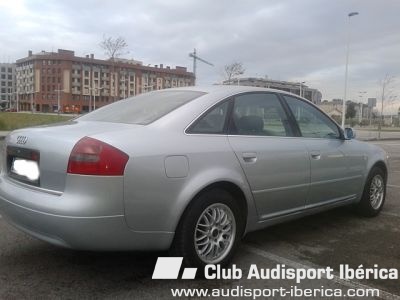

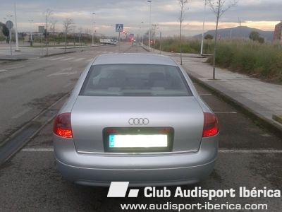

Pintura antes y despues
camincamion responde a camincamion de discusión en Audi A6 / Allroad C5 (1997-2004)

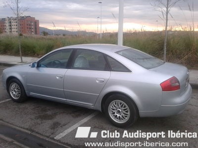

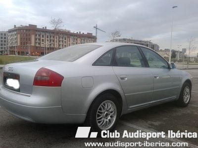

Despues de haber solucionado el problema de la defensa y haber pasado por la cabina de pintura el resultado salta a la vista. Ya tengo las llantas reparando y pintandolas para cambiar esas ruedas que hacen daño solo de mirarlas. Pronto pondre mas fotos hacerca de los cambios de motor. Saludos -

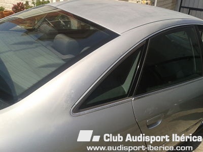

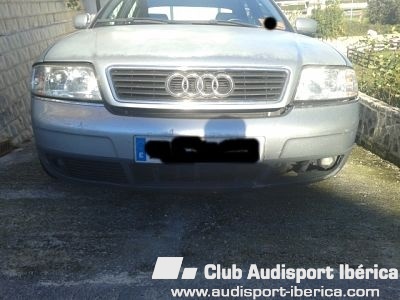

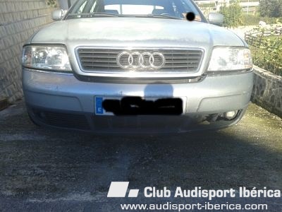

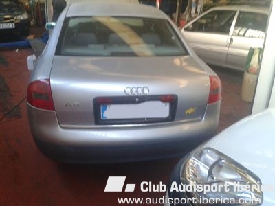

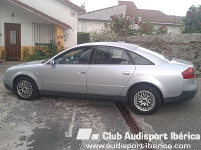

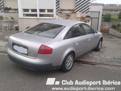

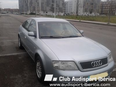

Como se puede apreciar el coche estaba muy deteriorado... la pintura mate y rugosa y la defensa delantera no acoplaba bien posiblemente por algun golpe frontal. -
Muy buenas como puse anteriormente iva a publicar las fotos del proceso del coche poco a poco.... en primer lujar dejare unas fotos de como se encontraba ..
