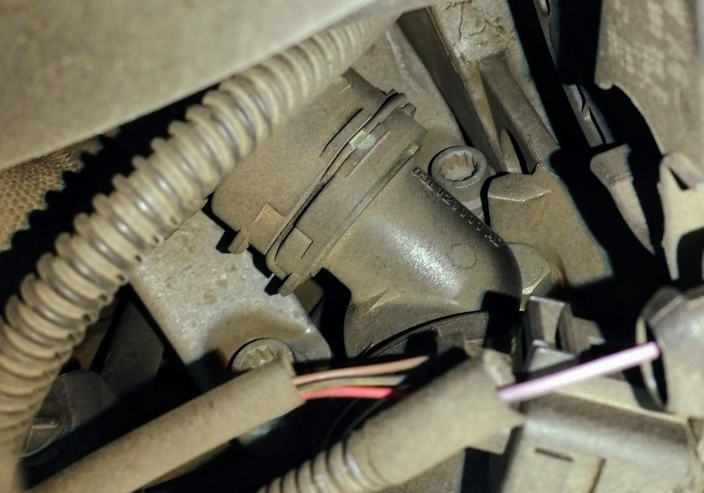

El termostato principal de mi coche es el que pongo en la foto con referencia 03L 121 111 AD. Alguien sabe si es necesario cambiar todo el cuerpo del termostato o se puede abrir y cambiar únicamente el termostato?
Ayer con motor caliente (90º) y bajando de un puerto montaña (temp exterior 12º) la temperatura del aceite me bajó hasta 63º

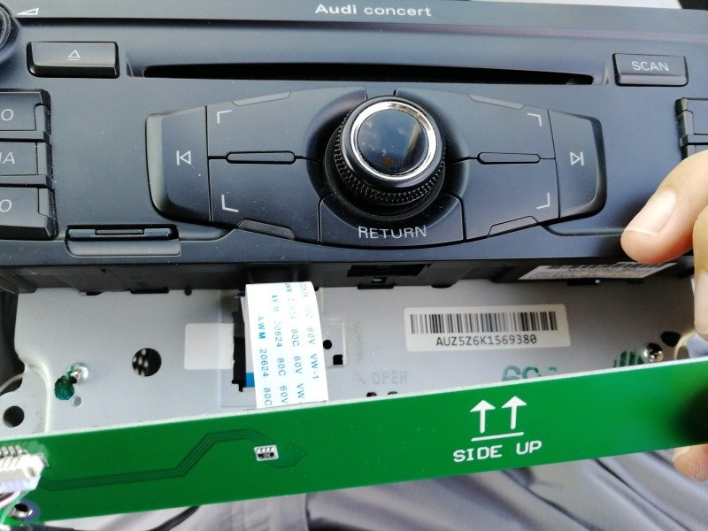

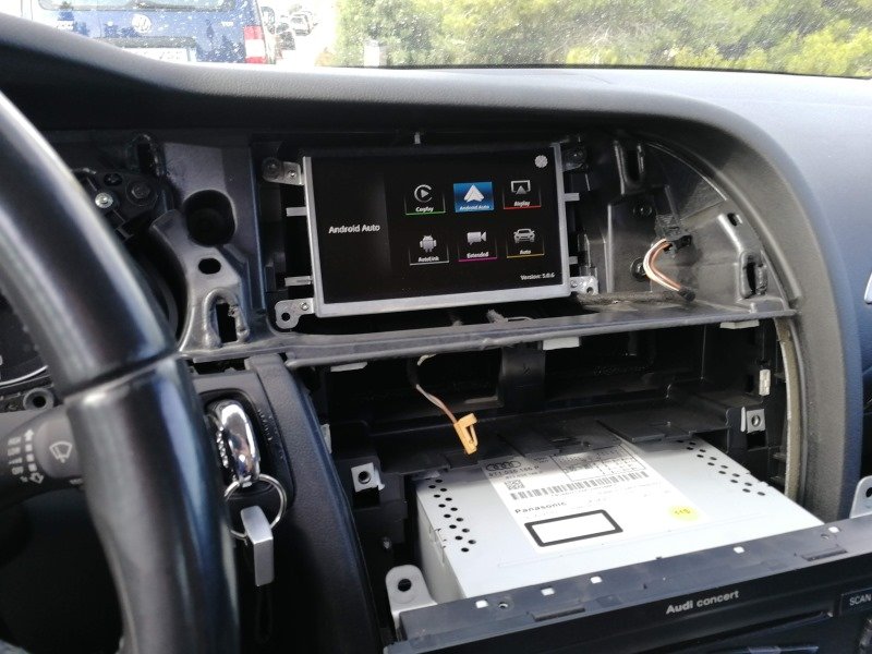

jeje Otro "puente" que hace con el equipo multimedia es con esta placa, viene el cable flex: No sé si queda claro en la foto, pero allí había una tapa de metal y luego la placa se sujeta con los dos tornillos que se ven marcados en verde y parecen tener este propósito únicamente. Está muy bien pensada la instalación y se hace sencilla. Creo que en 30 min lo tenía funcionando. Otro tema es dejar todos los cables bien instalados -

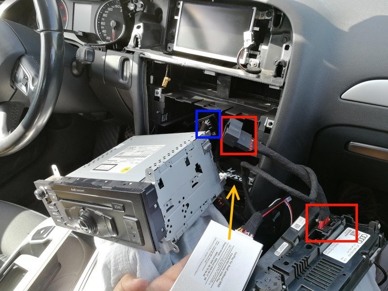

Gracias @Farn68, he desmontado la guantera para pasar cable de micrófono y de cámara trasera. Ya la he vuelto a montar pero la quitaré nuevamente para intentar acomodar los cables que quedan por detrás que son un tocho. Si, los datos canbus los toma del clima (rojo), también saca datos y/o energía del equipo multimedia (azul) Estuve intentando alojar el cacharro debajo del equipo multimedia y detrás del control del clima (flecha amarilla). si alguien tiene un mejor lugar que me avise que me sirve todo dato. gracias. -

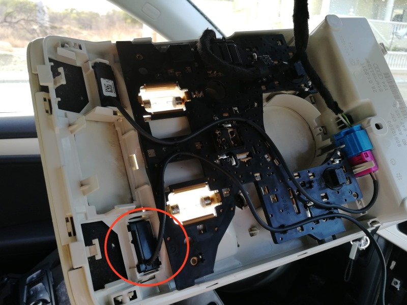

Justamente no me envió la lámina que lo hace táctil. se lo acabo de reclamar a ver que contesta. Mientras tanto aún sigo pasando cables, ya dejé el micrófono junto al original en las luces de techo -

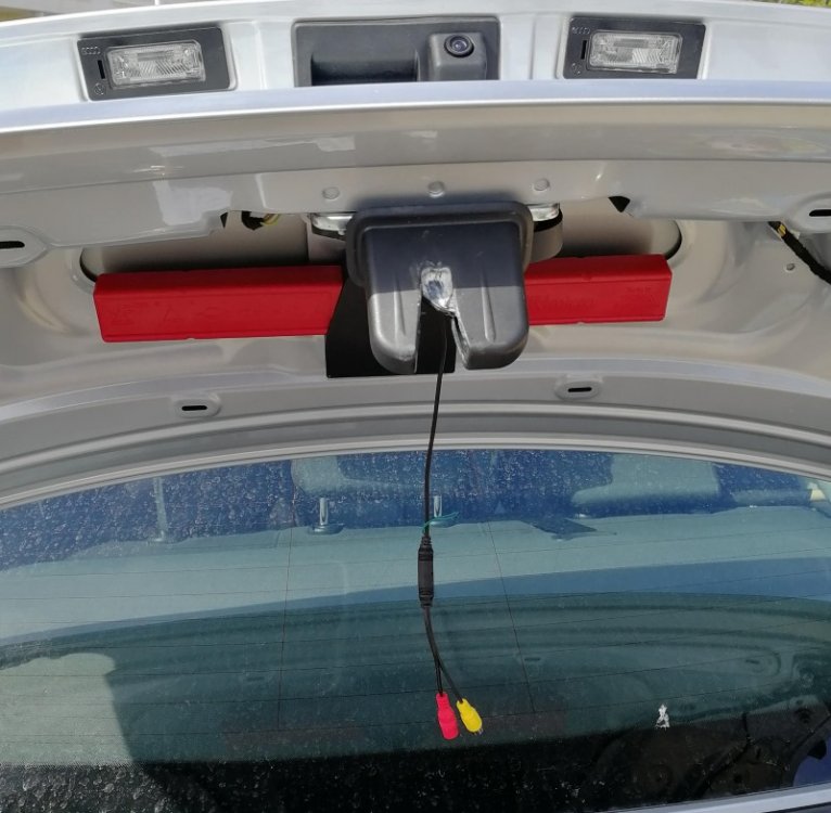

Hace un par de horas ha llegado el envio y para mi sorpresa los de dhl no han cobrado nada de importación. Luego veo que el amigo chino ha declarado valor de 18,89 usd por una "caja de aluminio": Dentro de la caja: y a los minutos me puse al lío: Muy sencillo de instalar, ya funciona con todo destripado. Ahora me queda buscar lugar para el cacharro y buscar salida para los cables de la cámara trasera y del micrófono Ya he probado google maps, waze, spotify y el micrófono que detecta correctamente las instrucciones. También he comprado la cámara trasera pero aún no la he probado, tengo que desmontar un buen para pasar esos cables: -
