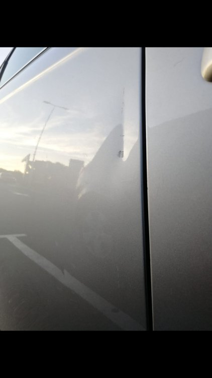

Hola a todos, la semana pasada recibí un golpe cuando un coche abrió su puerta. El golpe dañó poco la pintura (menos de 1cm2) pero la chapa tiene un bollo vertical. Hemos realizado el parte amistoso y el seguro del otro coche se hace cargo. Si lo llevo a reparar perdería la pintura original y hasta ahora tiene todo original excepto los parachoques. No creo que tenga alternativa a pintar toda la puerta si quiero reparar. Que tendría que considerar en el taller al que lo lleve para que hayan un buen trabajo de pintura? Estoy por zona elche /alicante. El golpe es en la puerta trasera derecha. Gracias.

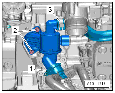

En 2.0 tdi 136cv es el termostato plástico. En realidad allí dentro está el propio termostato como el de la primera foto, pero no se pueden separar, hay que cambiar todo. Para verificar si lleváis ese termostato, buscadlo debajo de la mariposa de admisión, muy cerca de la parte trasera del alternador. Únicamente quitando la tapa embellecedora del motor se llega a ver la referencia.
Hoy por la mañana hice un tramo en autovía subiendo 700mts y luego bajando (desde Alicante a Alcoy). Hace un mes, antes de cambiar el termostato y en el trayecto de subida la temp del aceite llegaba a 95-96º y en bajada llegó a bajar a 62º y la aguja del agua bajaba considerablemente. Hoy por la mañana, mismo trayecto y en subida el aceite llegó a 107º y el agua se mantenía en 90º, a la bajada el aceite bajó hasta 81º y el agua se mantuvo en 90º. Yo diría que está solucionado el problema cambiando sólo termostato principal, pero tengo dudas si es normal que el aceite llegue a 107º, es una situación de bastante carga pero no me esperaba tanto. ¿Os parecen normales estas temperaturas con el nuevo termostato?

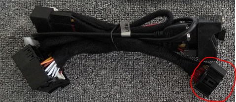

Al menos la solución carplay/android auto que yo he comprado obtiene datos de canbus desde el clima, tiene el siguiente cable para hacer de "puente": perfectamente podría capturar la información del clima, no lo hace por falta de desarrollo. Hay ciertas cosas que sí hace, por ejemplo, detecta la posición del volante para modificar las líneas en la visión marcha atrás. -

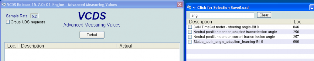

He estado probando varias opciones del Vagcom pero no encuentro por ningún lado el ángulo. He entrado a módulo Engine y Adv. Meas. Values y no encuentro ese valor, filtrando por "ang.." me aparecen solo estos valores: Alguien sabe si puede tener otro nombre el valor de ángulo de sincronía? gracias.

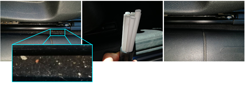

Hoy ha tocado limpieza y he tirado de pajitas gruesas en la aspiradora para aspirar entre el asiento y la puerta. Barato y funciona muy bien.- 20.417 respuestas
Otro problema de temperatura solucionado!. Cuando quité el termostato viejo y lo probé me dio mala espina ver que parecía abrir a la temperatura correcta (esperaba encontrar un termostato siempre abierto) Pero ahora que he circulado con el nuevo termostato veo que el comportamiento ha cambiado radicalmente. Ahora el aceite se mantiene entre 88-93º y no baja como antes. Únicamente cambié el principal, no llegué a cambiar el de la EGR. Aún me queda probar bajar desde Alcoy a Alicante que era donde veía la mayor bajada de temp del aceite hasta los 63º, pero ya le tengo una fé bestial
Enhorabuena por solucionarlo @Rolls_12! Yo cambié el principal y ahora he empezado a circular y lo noto mejor de temperatura, pero lo probaré mejor estos días. A pesar de haber probado el termostato antiguo con agua caliente y pareciera estar bien, algo diferente tiene al nuevo. El refrigerante OEM puedes comprarlo muy bien de precio, en la web compraceite.com compré los 5l a 14.95€ + envío.
