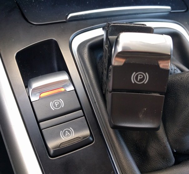

  1. Hola, hoy me ha llegado de Polonia el pulsador del freno de mano. Tenía rota la cubierta metálica y ya compré el pulsador con la opción de hill assist, a pesar que mi centralita ABS es 1AS. Lo compré así porque la diferencia entre uno y otro era muy poca. Sé que en ciertos tipos de 1AS puede llegar a funcionar y de última me queda un botón sin función. Luego conecté VagCom para borrar errores de módulos 03 (ABS brakes) y 53 (Parking brake) ya que dan fallo al desconectar el pulsador. Aproveché para habilitar el LapTimer (por la temp de aceite) y la imagen en la marcha atrás además del pitido. ¿Alguno ha hecho funcionar hill assist con 1AS? mi módulo marca la siguiente versión: Address 03: ABS Brakes (J104) Labels: 8K0-907-379-V1.clb Part No SW: 8K0 907 379 BF HW: 8K0 907 379 BF gracias y un saludo.

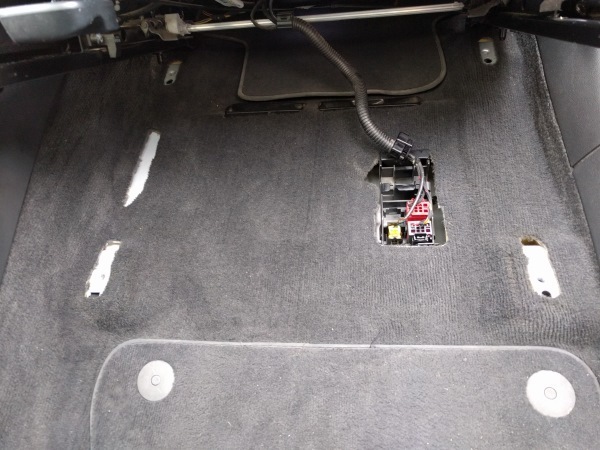

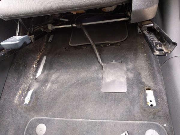

  3. Aprovechando el festivo desmonté los asientos delanteros para limpiar toda esa mugre inalcanzable. También conecté Vagcom para habilitar mover el espejo retrovisor copiloto cuando se aparca.

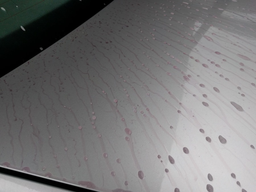

  4. Hola, hay varios productos, el más conocido es uno americano que se llama IronX, pero yo usé uno español de Sisbrill que se llama Red One. Si buscas "descontaminante férrico" vas a encontrar varias opciones.

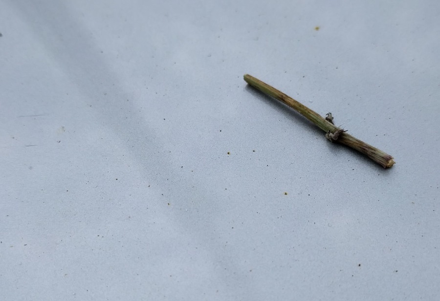

  5. Hola, hace una semana que tengo mi A4 pero hace meses que vengo preparando la llegada leyendo el foro y todos los bricos disponibles. Esta semana le he hecho: * Limpieza profunda interior y exterior * Quitar portamatrículas del concesionario * Descontaminación férrica Este último punto lo descubrí hace un par de días, luego de lavar veía que la pintura aún tenía partículas que no salían fácilmente y no tenía idea que eran. Miando bien de cerca parecía óxido pero superficial (la ramita es para hacer foco, sino me enfocaba el cielo): Luego de investigar descubro sobre la contaminación férrica y que hay productos para tratarla. Manos a la obra: utilicé un litro del producto y salió toda la mugre, también aproveché para pasarle a las llantas.
