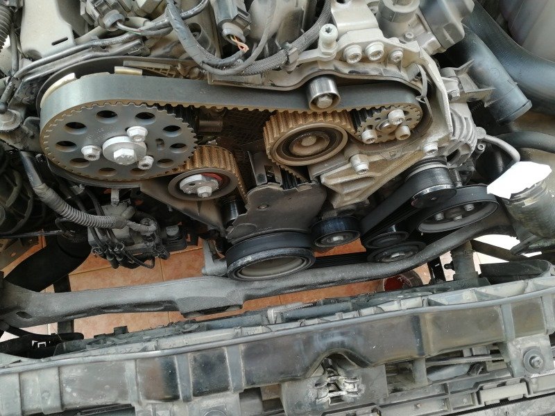

Colocar nueva correa distribución Quitar rodillo tensor y los 3 rodillos de reenvío (pequeño-15mm, mediano y grande-16mm) y tornillo de eje con dos tuercas de 8mm. Opcional: Limpiar en seco toda la mugre. Yo utilizé un pincel y aspirador. Reemplazar eje de rodillo de reenvío mediano con método de tuerca y contratuerca de 8mm a 15Nm Reemplazar eje de rodillo tensor con método de tuerca y contratuerca de 8mm a 15Nm Colocar nuevo rodillo tensor mantenerlo abierto. Colocar rodillo de reenvío grande con nuevo tornillo incluido en el kit 50Nm + 90º Colocar nueva correa de distribución, hacer coincidir las marcas. Colocar rodillo de reenvío pequeño con nuevo tornillo incluido en el kit 20Nm Colocar rodillo de reenvío mediano con nuevo tornillo incluido en el kit. Ajustar rodillo tensor hasta la flecha e inmovilizarlo. Quitar inmovilizadores de cigüeñal, bomba alta presión y árbol de levas. Girar la rueda de cigüeñal 2 vueltas en sentido horario hasta que quede igual que antes en TDC. Volver a colocar inmovilizadores para comprobar que encajan y quitarlos. En la remota posibilidad que no encajen, colocar inmovilizador de árbol de levas y aflojar tuercas arbol de levas. Girar cigueñal hasta que bloqueo de cigüeñal encaje y luego volver a apretar todo. Repetir giro cigüeñal tantas veces como sea necesario. Comprobar que la flecha del rodillo tensor siga en el medio. Apretar tuerca tensor a 20Nm + 45º.

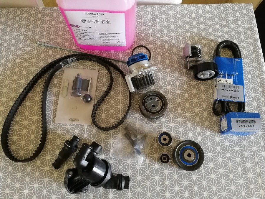

Comienzo a compartir el brico. Antecedentes: motor CJCB con 200.000km. Correa dentada con desplazamiento lateral sin síntomas. Repuestos motor CJCB KIT Correa distribución + bomba agua SKF VKMC 01148-2 | CT1139WP6 Polea tensora de correa poli V (VKM 31058) Correa trapecial poli V (VKMV 6PK1580) 5 litros refrigerante G13 (OEM:G013040MS) + agua destilada para completar Herramientas Bloqueo de cigüeñal T10050 Bloqueo de árbol de levas y bomba alta presión (3359) (sirve tornillo M6x50 o mecha 6mm) Herramienta T10093, se puede reemplazar con varilla de 30cm y 8mm para colocar morro en posición servicio. 6 tuercas 8mm Lija 500 y 1000 Dinamométrica Bidón para recuperar líquido refrigerante (5 lts) Puntas Torx y XZN (14 y10)

Ya encendí el coche y todo correcto, luego pasaré vagcom para borrar errores y ver ángulo de sincronía pero no debería variar en nada por la forma de montaje. La correa anterior tenía un movimiento lateral bastante feo, ya ha desaparecido y creo que la causa era el tensor en mal estado. El indicador de tensión se movía mucho y con el nuevo ya casi ni se mueve. Tengo problemas para quitar el tubo de agua que pasa al habitáculo para purgar. He quitado la abrazadera pero no hay forma de desplazarlo.- 20.422 respuestas

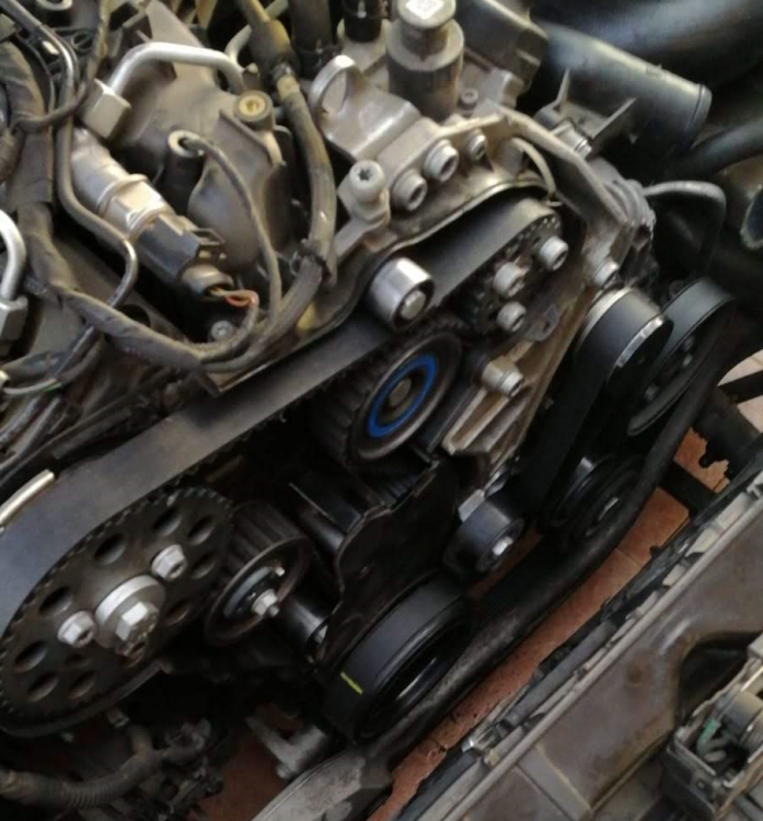

Muy satisfactorio, salió todo según lo planeado aunque aún no he encendido el coche por falta de tiempo para re-verificar. Aquí foto con todo montado: Comentar que no he aflojado polea del árbol de levas ni de bomba de alta presión. He bloqueado todo, marcado la posición de la correa en cigueñal, bomba alta presión y árbol de levas y he trasladado las 3 marcas a la nueva correa, luego de coincidir todo quitado bloqueo y un par de vueltas al cigueñal para ver si los bloqueos entran como antes y perfecto, sólo tuve que ajustar tensor que se había salido un poco de posición. Eso sí, coloqué los rodillos pequeño y mediano luego de colocar la correa, sino creo que no entra. Esta semana subiré brico con par de apriete de cada componente.- 20.422 respuestas

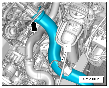

Hay que desmontar la admisión, el tubo de aire en azul y el cuerpo de la mariposa donde está la flecha. También el tubo de refrigerante rígido que está donde nace la flecha. Está sujeto por dos tornillos uno al lado del alternador y otro cerca de donde está el termostato de la EGR: Por último soltar todos los tubos que llegan al termostato (son 3). El más complicado es el del medio ya que es rígido y va a presión, no lleva abrazadera: Para quitar el tornillo de abajo del termostato, el alternador molesta mucho. Los tornillos que unen el termostato al bloque motor van a 15Nm, tener especial cuidado con el par de apriete de todo tornillo que vaya al bloque motor ya que si se rompe la rosca se lía.

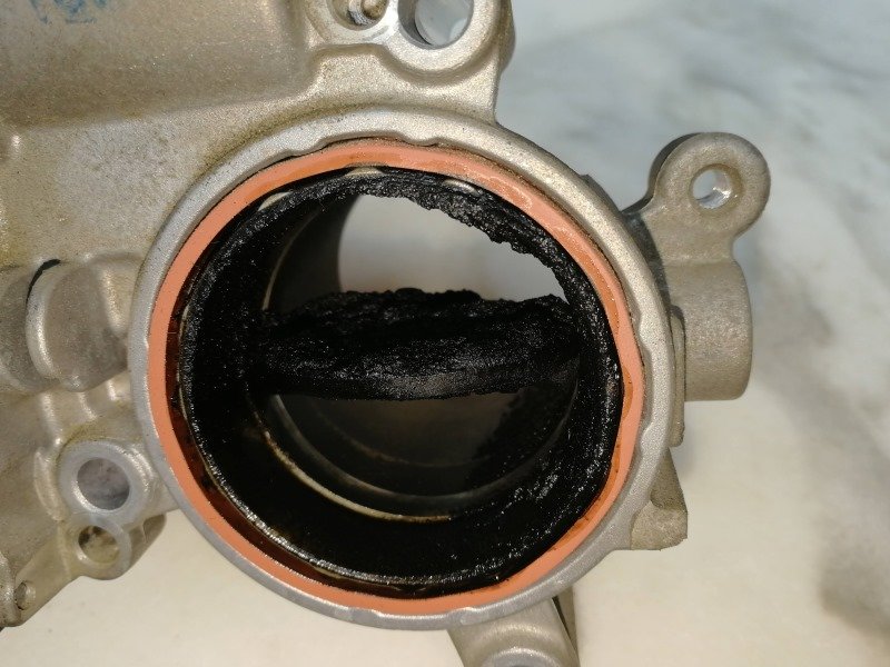

Los síntomas de mi coche son que estos días (10-15º exterior) en recta a 80km/h la temp de aceite no supera los 80º. Luego en autovía y en subida sí que llega a los 90º, pero en bajada (120km/h) la temp del aceite puede bajar a 63º. Lo primero que pensé fue en termostato principal defectuoso, así que ayer quité el viejo con referencia 03L121111AD y coloqué el nuevo. Aún no he puesto refrigerante y evidentemente todavía no he probado el coche, pero se me ocurrió probar el viejo termostato y parece funcionar bien, cuando le agrego agua tibia (30-40º) la parte de abajo no se abre, y recién cuando le agrego agua hirviendo comienza a salir agua por la parte de abajo. Por parte de abajo me refiero al que señalo en la foto. La preguntas que se me presentan son varias... - ¿El comportamiento del termostato viejo indica que no estaba roto? -¿Qué otra cosa puede ser la causa de los síntomas? - No he cambiado ni quitado el termostato de recirculación de gases (1K0121113A). ¿Si ese termostato está mal puede causar la bajada de temperatura del aceite? gracias.

Ha comenzado la intervención y seguramente se prolongue durante todo el fin de semana. PAra quitar el termostato antiguo he quitado la admisión y me he encontrado bastante llena de mierd*, no tenía pensado limpiarla pero no puedo dejarla así- 20.422 respuestas

Llega a los 90º en cuesta arriba y al bajar me ha llegado a 63º con 12º exterior (temp. aceite en FIS). El coche funciona bien y no da ningún problema ni registra error, pero todo sabemos que ese termostato se queda abierto siempre y debería cerrarse. Eso no genera una combustión óptima y puede traer problemas con el DPF al no levantar la temperatura suficiente para regenerar. No tengo ni idea los síntomas de falla del termostato de recirculación de gases.- 20.422 respuestas
Me auto-contesto, no se puede cambiar sólo el termostato, es necesario cambiar todo el cuerpo con termostato incluido con referencia 03L121111AD

Hoy ha llegado el repartidor con regalitos... Kit distribución "Kit" Poli V Termostato principal y de recirculación gases- 20.422 respuestas

Muchas gracias por tus comentarios Tineo, sin duda alguno de los componentes está mal. Cambiaré todo el kit y espero poder identificar cuál ha sido. Sin dudas que luego de ver esto haré el cambio cuanto antes, ayer por la tarde realicé el pedido a autodoc. Para tener una guía de precios he comprado: - Kit distribución con bomba de agua SKF VKMC 01148-2 (130€) - Correa poli v, tensor y polea SKF (55€) - Termostato principal Gates (25€) - Refrigerante G13 OEM (25€) Sólo los componentes son 235€ Gracias, no lo decía porque colapse sino para aliviar vibraciones del motor hacia los accesorios. El caucho de esta polea amortigua las vibraciones y con el tiempo pierde propiedades y aunque no se rompa trasladará más vibraciones. Por ahora la dejaré tal cual, me preocupa resolver el problema gordo antes que nada. Si, el precio está por los 1100€, lo que no me cierra es que promocionan el cambio de kit sin bomba de agua por 485€ (https://www.audi.es/es/web/es/servicios-cliente/mantenimiento-audi/precios-avanzados/kit-de-distribucion.html) ¿Agregar la bomba de agua son 615€ extra? por una bomba que cuesta como mucho 50€ y quitar tres tornillos?? Una vez desmontado todo para cambiar correa no es necesario hacer nada más para cambiar bomba. No entiendo cómo justifican esos 615€.

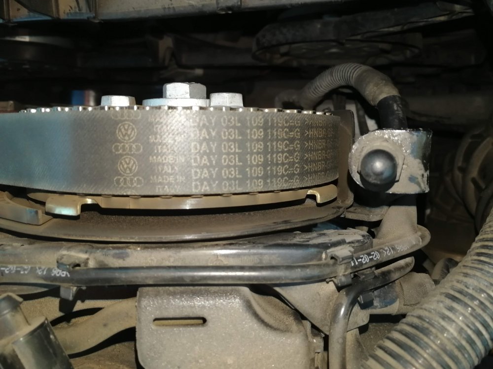

Gracias por los comentarios, pero quiero aclarar que esta es la correa de fábrica, aun no he tocado nada. Supongo que luego de 200.000 km algún componente se vence y provoca esto. Es importante saber que aunque la correa tenga buena pinta, el resto de los componentes puede estar mal y desencadenar un problema. Si alguien tiene dudas de su correa abra la tapa superior que sale con tres clips y en 2 minutos se quitan dudas.
Quería ver la distribución en funcionamiento y casi me muero del desplazamiento que tiene. Ahora cambiaré el kit y espero que la causa sea un rodillo, aunque no veo desgaste desparejo en la cara lisa, en ese caso podría ser la bomba de agua...¿?
