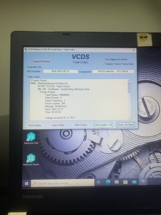

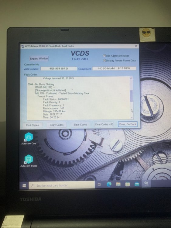

  1. Hola torrebasetes! Gracias por ayudarme,eso entento con el vagcom y me sale en rojo y también me sale fallo en zumbador de advertencia del maletero he cambiado el zumbador y he revisado los cables que vienes de la unidad y están bien,gracias
  2. Alguien me puedes ayudar con estos fallos no he podido dar con ellos ,gracias
