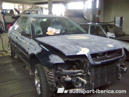

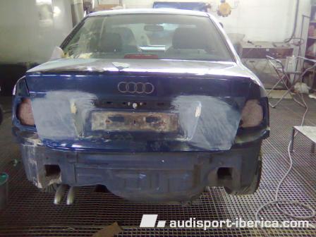

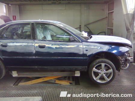

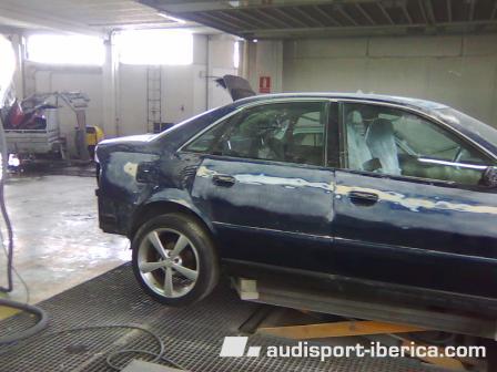

El caso es que hace unos meses pinte el coche todo, unos vandalos en las fiestas del pueblo se divirtieron escribiendo en su chapa.Hoy como tengo que estar en casa, mi hija mayor tiene fiebre, pues cuelgo unas fotos del proceso. No pongo nada extraordinario, pero paso el rato.Cuando pueda pongo unas fotos del resultado final, puedo decir que,excelente.
