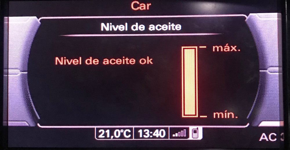

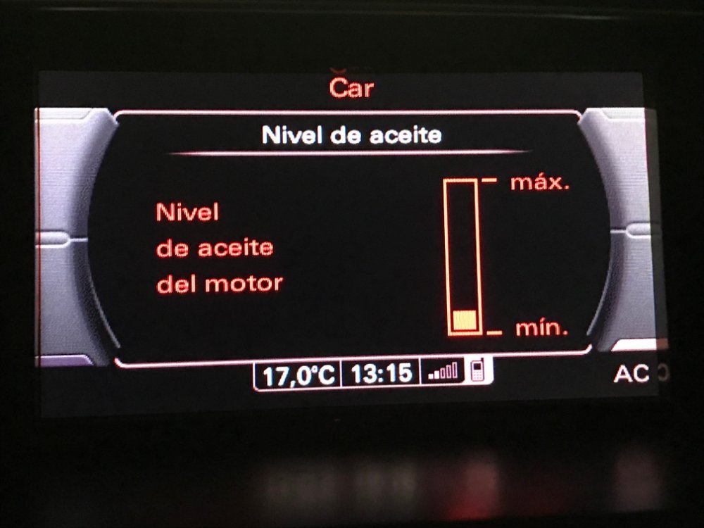

Hola,si,leí todo el hilo porque creí que eso era lo que pasaba,una mala medición,esto nunca me habia pasado desde que tengo el coche,y si,mejor dejarlo mas de dos minutos para que se vaya depositando mas cantidad de aceite en el carter. Si hombre,fueron como cerca de 5l entre aditivo y aceite,siempre sobra como medio litro y el mmi barra a tope y ok. Claro,la cosa fue que al acabar todo el proceso en el taller el mmi marcaba por la mitad porque se miró sin haber esperado un rato a que se asentase,ahi sobraba medio litro de aceite mas o menos que ya se puso alli,si me hubiese ido tal como estaba seguro que al enfriar y volver a mirar ya estaria la barra a tope,por eso tuve que volver a quitar un poco.Ahora le voy poniendo a "chupitos" y ya tengo la barra casi a tope,como siempre estuvo.Como curiosidad comentar que llamé al conce para ver si había alguna forma de reseteo de la medición del nivel al creer que ese podía ser el fallo y me dicen que no,que ojo con eso,que puede ser el sensor del capó,que el sensor del nivel... ,pensé muy raro que justo falle despues del cambio si antes no había ningún problema y nada,les di las gracias y que iría mirando como hace antes de llevarlo por allí.Parece que ya está solucionado y comentar también que después de hacer todo eso el sonido del motor es mas suave,bien redondo,que se ha quedado a gusto vaya... Por lo que se dice en ese otro hilo de VwGolf la cala del Exeo también vale para estos coches. Gracias por las respuestas chicos.
Yo creo que en algún momento de los dos cambios de aceite se debió de cerrar el capó y toma un valor equivocado para medición.Mañana lo volveré a hacer dejando el capó abierto un buen rato a ver que pasa. Y ese mensaje si lo he visto pero no recuerdo si en parado o movimiento
Lo he vuelto a hacer ahora dandole una vuelta y marca lo mismo,llevaba ya un rato a temperatura de servicio y me marca lo mismo que ahi arriba,lo que no he hecho es esperar dos minutos con el capó abierto pero aceite seguro que tiene...al acabar el cambio marcaba por la mitad,le echaron el que sobraba en la garrafa,como medio litro o menos y despues de un rato marcaba en el mmi drene aceite.La cala vale para cualquier referencia motor? sabes de algun sistema de reseteo de la medición de aceite? He hecho lo que se dice en ese otro post y no hay cambios,tendría que saber como es exactamente el procedimiento
Probaré esto a ver que tal
Ayer tocó cambio de aceite,primero le eché xenum m flush y le di una vuelta para a la vuelta ir al mecanico con el motor a temperatura de servicio,vaciado y aceite de enjuague antes de poner el bueno con dos cambios de filtro ademas de el de gasoil y aire,también le puse ceratec de liqui moly con el aceite bueno,sobró un poco de aceite como siempre y al acabar todas las operaciones el nivel estaba mediado en el mmi.Despues de resetear intervalo y mmi continuaba mediado asi que se le metió el aceite sobrante y en el mmi decía que habia que esperar a temperatura de servicio para medición mas exacta y despues de andar un rato aparecia "drene aceite". Volví al taller y se le quitó como medio litro o algo menos,hoy le he ido a dar una vuelta y aunque se que tiene aceite suficiente en el mmi aparece esto,ningún aviso en fis ni nada,no se si hay forma de hacer algo con el cable pero ese nivel que aparece no es el real. alguien sabe de que va esto??
