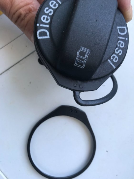

Rotura goma tapón gasolina
chuzzxx responde a jabicho de discusión en Audi A4 / Allroad B8 (2008-2015)
Comentar que la nueva goma con el anillo del tapon ya viene con sus propios pasadores,y como dice Farn no hace sacarlos de todo para retirar la goma vieja, he dejado el anillo que ya estaba y he cambiado unicamente la goma.No se si se ven bien los pasadores del anillo plastico de ali. -
Vamos al reflote...otro mas con la gomita del tapón rota,aunque no se ve agrietada por donde partió, mas bien da la impresión de que algún manazas donde reposto tiró de ella mas de la cuenta,pero vamos,he cogido otra en ali y por el precio no pasa nada, pero que no vuelva a pasar en breves porque si no ya me van a oir,encima el tapon un poco roscado pero sin anclar al fin de recorrido, y como solo voy a esa está claro. https://es.aliexpress.com/item/1005001269779624.html?spm=a2g0o.order_list.order_list_main.5.6037194dRhs18f&gatewayAdapt=glo2esp -
