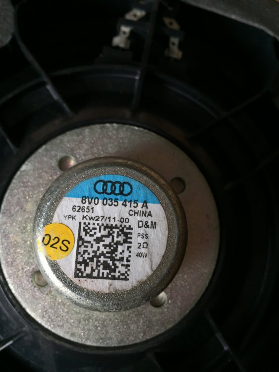

  7. Hola Torvic para hacer el cambio hay que quitar el guarnecido de la puerta en este brico del compañero @lauci viene perfectamente explicado como se quita Lo que más cuesta son las grapas ya que da un poco de miedo tirar fuerte pero en cuanto sale la primera las demás cuestan menos yo pienso que los altavoces traseros no sufren ya que ASÍ es como viene montado el ASS la Ref es la que se ve en La foto que he puesto importante la letra A del final ya que esa letra es la que diferencia los del equipo básico de los del ASS, decir que los del básico son 20w y 4 ohmios y los del ASS son 40w y 2 ohmios, yo les he cogido por eBay los dos altavoces puestos en casa 53eur eso sí, no son nuevos estos son todavía más baratos https://m.ebay.es/itm/253215768033 Un saludo y ya nos contarás si te animas

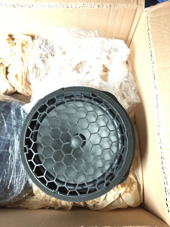

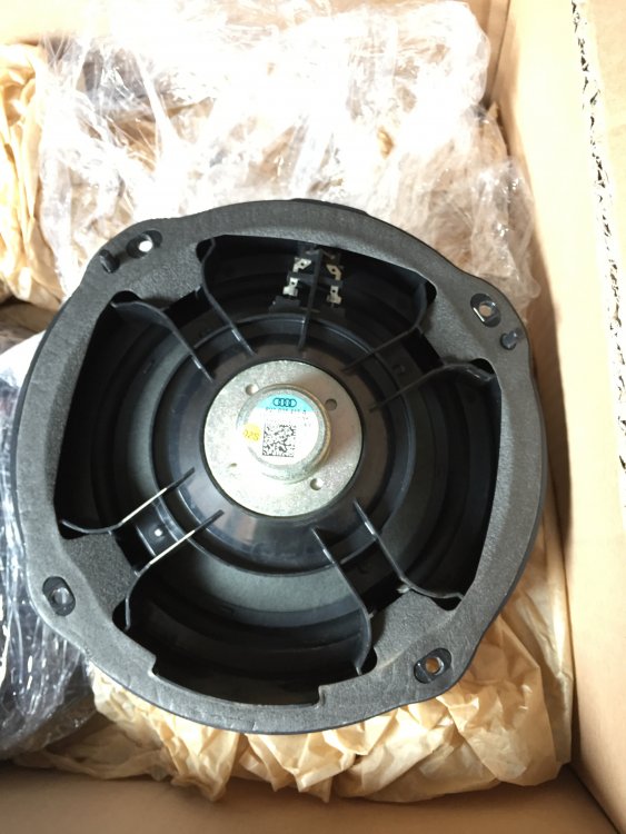

  10. Bueno hoy he cambiado los altavoces delanteros del equipo básico por los del ASS decir que merece mucho la pena el cambio si quieres mejorar el equipo por muy poco dinero y sin muchas complicaciones
