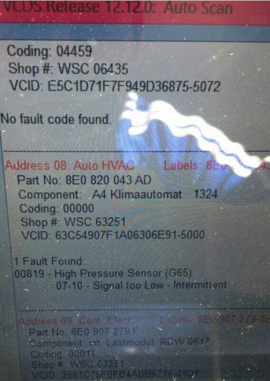

hola de nuevo bueno pues ya dieron con la avería del aire me lo cargaron miraron y no tenía fugas y el eco desapareció ahora vieron que el problema es de la polea del compresor que está mal tienen que cambiar las dos piezas eso me an dicho una vale 53 + iva y la otra 65+iva más 25 de mano de obra más 70 de carga y averiguar la carga en total unos 240euros me no dicho que os parece
Es el sensor de presión o el presostato es para estar seguro para mirar la pieza
Gracias Gerry tengo vagcom toy un poco verde con el pero voy a echar vistazo hoy y te comento gracias
