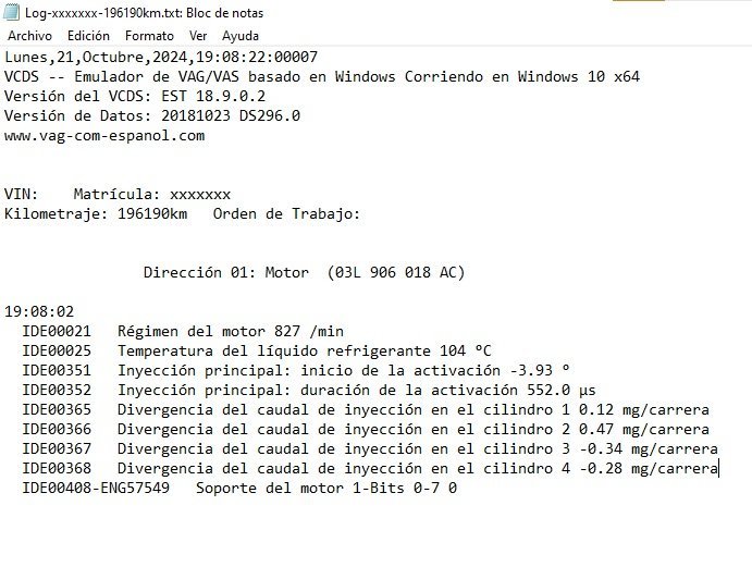

  16. Hola @Tineo, hoy he podido hacer las mediciones en frio. He hecho varias y salvo las dos primeras que el coche parecía que vibraba, pero para mi dentro de la normalidad de un diesel frio, el resto de mediciones el coche no ha vibrado como cuando resulta algo molesto y casi desagradable. No se que pensar, ni si los inyectores están bien o no, o es otro problema. Esta semana tendré los cojinetes a ver si en 1 o dos semanas los tengo puestos. Log-196800kms-001 .pdf Log-196800kms-002.pdf
  17. Ok, a ver si tengo esta semana un momento para hacer las mediciones en frio. No creo que antes del viernes. En cuanto las tenga las pongo. @Tineo, desconocía lo que comentas, había leído lo de +2 y -2 estará fuera de valores normales y en ese caso si habría que sustituir. Que causas pueden afectar a los inyectores para funcionar de ese modo? Ya he pedido los soportes y espero la semana que viene tenerlos y que me los ponga el mecánico. Gracias.

  19. Bueno, pues sigo con ello. He preguntado también en el chat de ********* y como conclusiones voy a ver si lo soluciono: como primer paso: Cambiar los soportes (en Audi los llaman cojinetes) los tres, dos del motor y el de la caja de cambios. Los tengo localizados y el lunes los compro y que me lo pongan. Y a ver. Me han comentado que podría ser manguera de vacío y/o los calentadores. No se como mirar eso, y si el vagcom me puede dar valores. Si alguien sabe que me ayude. otro paso sería que midieran inyectores, y ver si están bien de verdad, pero eso ya es un dinero, cambiar los que me digan. ufff. y otro sería el embrague y el bimasa. mas ufffffssss.
