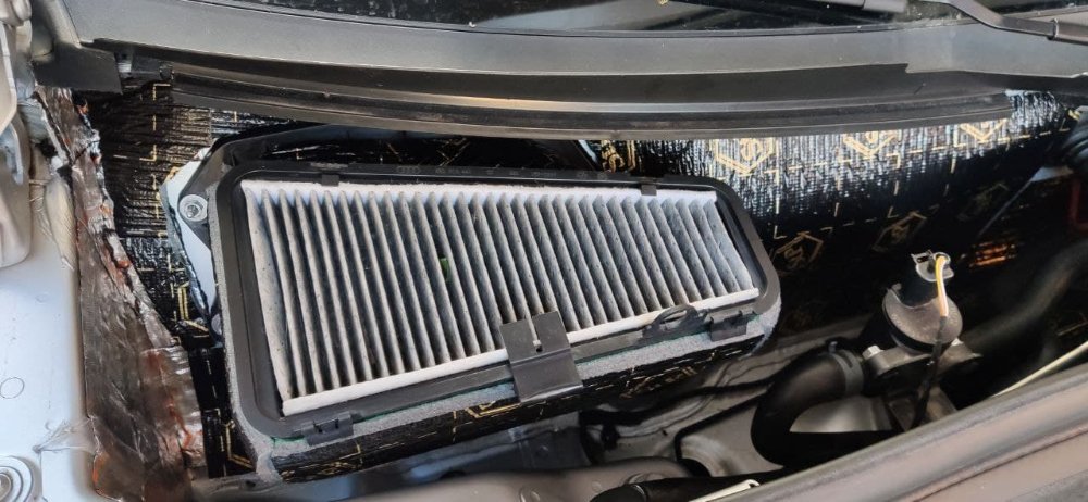

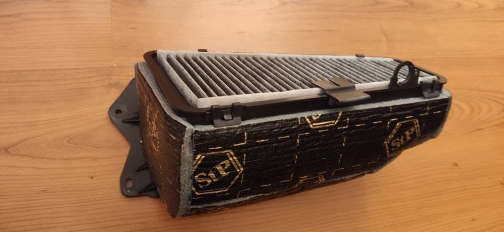

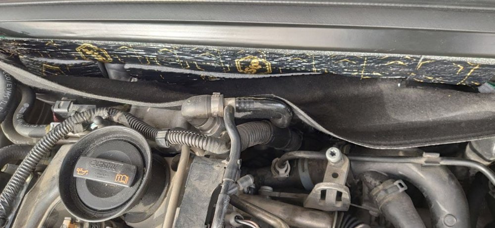

Ya estoy por aquí otra vez. En las últimas fotos me quedé en 2 capas en la pared de la caja de aguas en la zona del acompañante y ninguna aún en la zona del conductor. Ya he acabado la fase 2 : Aislante y absorbente en "caja de aguas" y el mamparo anterior. Vamos allá con la fotos y con algún detalle. Capó, en su día puse la 1ª capa de butilo y ahora la 2ª con aislante (célula cerrada). Accent de 6 mm. Quizás podría haber puesto el Accent de 10mm pero no estaba seguro de que hubiera hueco para ello. El aislante de fábrica queda bien y cubre perfectamente las dos capas. Y ya está listo el capó. Caja de Aguas y mamparo: 3ª capa aislante en caja de aguas zona acompañante. He puesto aislante Accent 10 mm en esa parte del mamparo y la 3ª capa de aislante en la pared de la caja de aguas. Zona del conductor: zona j*dida, el motor y los brazos-tiradores de los limpias, la caja de los mazos de cable que hay aquí, por cierto la capacidad de mejora del aislamiento interior en el habitáculo en esa zona de la caja en enorme. Se ve el interior del habitáculo Que difícil es poner algo por aquí, me he dejado las manos en limpiar y poner. Capas de aislantes, algunas sin pegar, intentando tapar lo máximo posible en la zona. Ya veré como queda en el tiempo, los tirantes de los limpias rozan ligeramente, lo observaré. Bueno y hasta aquí la 2ª fase de insonorización. He realizado algunas mediciones de dB al ralentí (ojo con un móvil y app sonómetro). No las he hecho en conducción, una lastima. RESULTADO: unos 2 dB menos en los diferentes puntos de la zona del conductor y acompañante. Mucho? Poco? El resultado se nota, ahora los sonidos-ruidos se oyen algo menos. Es como si tuvieras los oídos taponados. Si bien pensé que el resultado sería algo mayor. Mi opinión es temporal, tengo que aislar la zona del habitáculo, la de la cara interior de la caja de aguas, desde lo mas arriba que pueda, desde la parte posterior del salpicadero hasta el suelo así como la zona del habitáculo de los pasos de ruedas delanteros. Creo que cuando lo haga y aísle esa zona el resultado en el interior será mas evidente. Intentaré desmontar algunas piezas a ver si puedo aislar algo mas (cajas fusibles, guantera, lo que pueda). Saludos a todos.- 125 respuestas

El STP Accent es un material autoadhesivo de vibro amortiguación y aislamiento térmico. Es de polietileno, elástico, espumado uniformemente, con estructura de celdas cerradas parcialmente rotas, la capa de revestimiento sin abolladura y la capa de montaje, cubierta con papel antiadhesivo. Accent 10, que solo tiene una función de absorción de sonido. Este material consiste en espuma de poliuretano recubierta con una película metalizada. Le permite deshacerse del 90% del ruido. Accent 10 está adaptado a bajas temperaturas (hasta -40 grados) y tampoco se deforma cuando se calienta a +100 grados. Se utiliza con mayor frecuencia para tratar capó, tapas de maletero y mamparos del compartimento del motor. Si es cierto, tiene un buen rendimiento térmico y demás, según creo tiene ciertas propiedades de aislamiento térmico. Ya veré como se comporta en verano. Un saludo.- 125 respuestas

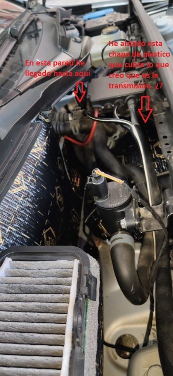

y se me olvidaba, en la pared anterior, la que va pegada al motor, entre la chapa y el aislante de fábrica también he puesto una capa de Accent10 en todo lo que cubre el aislante, excepto en la parte mas alta, que he puesto Accent6 para que el aislante de fábrica dejase bien encerrado el aislante nuevo. El de 10 era muy grueso.- 125 respuestas

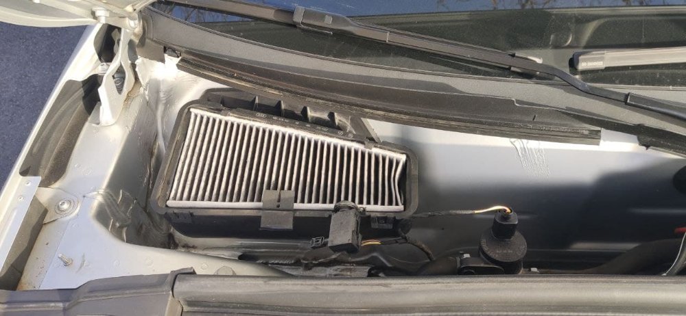

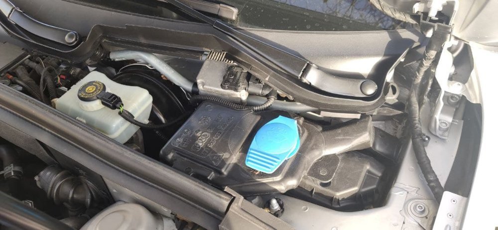

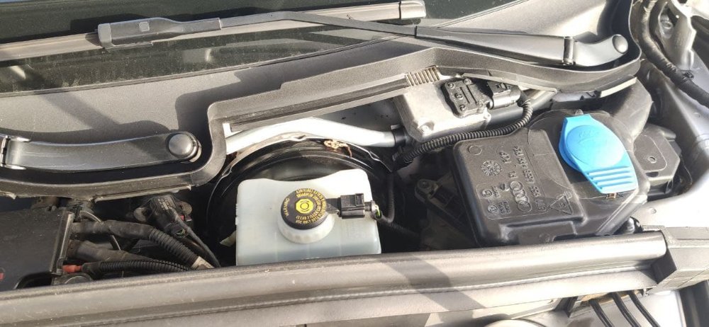

Continuo paso a paso. Ya he comenzado con la "caja de aguas". No se si tiene algún otro nombre. Después de ver como quitar las piezas y pensar como hacerlo, donde llegan mis manos, donde puedo poner y que material, ya me he puesto con esa zona. Ojo primero limpiar bien, le di con spray antigrasa y después con lanza de agua de gasolinera. Ojo. cubrí la zona central que lleva algo de electrónica y la caja del AA. Seguro que tenia que haber cubierto algo mas. De momento no tengo errores. Y por último antes de poner capas le dí con disolvente impregnado en un trapo. Fotos: Zona del conductor, en esta zona hay muchas piezas, aun no he desmontado por lo que no he visto donde voy a poder poner aislante. Zona del acompañante, mucho mas despejada de "trastos", antes de aislar. La caja de toma de aire del AA. Aislada con una capa. (ya veré si le pongo otra) La zona del acompañante. Ya he puesto 2 capas de aislante, butilo y Accent10. Quizás le ponga una tercera capa. Hacia la zona del conductor he aislado hasta donde me ha llegado la mano. Me queda la zona del conductor, que cuando desmonte el deposito del limpia y si puedo alguna pieza mas, veré el hueco libre y donde pongo el asilante (Tochazo otra vez del "pesado del aislante") Saludos y salud.- 125 respuestas

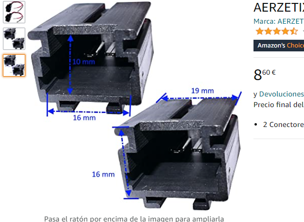

Si, cuando me decida serán unos de vías separadas pero lo que no tengo claro son conectores que pongo en la foto y los que pone Moncho2. Es por ir comprando ya los adaptadores. Pero hay muchos modelos y no veo cual es valido para los conectores del B8 (no he desmotado puerta y no los he visto) me baso en las fotos del hilo. Un saludo. -

Los adaptadores que indicas son validos para plug&play en nuestros A4 B8? Es para buscarlos por ebay o ali a ver si los hay economicos. Es que veo muchos pero no dicen que sean compatibles. Son estas las medidas: Si alguien ha comprado los adaptadores, por favor podéis poner link? Gracias. @josepeladilla Al final montaste altavoces? cuales? y los aros de separación? Saludos y Salud. -

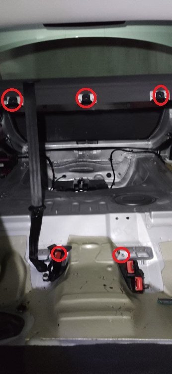

En esta foto te indico donde van los tornillos que sujetan el respaldo. Los 3 de arriba se extraen por el maletero y los 2 de abajo quitando previamente el asiento.
