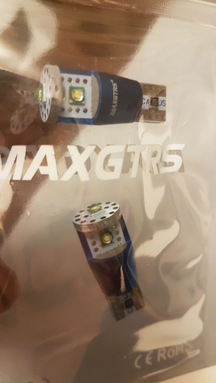

Estas se las puse la semana pasada. Dan los mismo Lumens que las originales no led, medido con una app del movil a unos 30 cms ambas dan unos 34Lx. Eso si la luz mas blanca. Adjunto link de ali https://es.aliexpress.com/item/2Pcs-T10-W5W-15W-Cree-XP-E-CANBUS-NO-ERROR-White-LED-Upgrade-DRL-Backup-Reverse/32600085821.html?spm=a2g0s.9042311.0.0.284c63c0pEOXau
