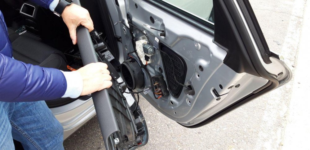

Me autocito, los he puesto y son validos al 100%. Este finde quedamos 3 amigos con audis. Estuvimos trasteando con el vagcom y buscando la fuente del crujido de mi coche. Encontramos 2 "grillos" uno en la puerta trasera derecha y otro el c*bron que no hay manera en la pieza del embellecedor del pilar C y del cubre cinturon. Hay esta. Choca algo y no hay manera. La puerta desmontamos el panel y donde se producia el ruido era una grapa del embellecedor de "aluminio pulido" que chocaba con el interior de la chapa de la puerta. Solución un pequeño martillazo a la chapa (zona interior de la puerta) y ya no roza. El otro, no nos atrevimos a quitar el guarnecido del montante D, no salia y temimos romperlo. Por lo que no desmontamos la bandeja trasera y no pudimos llegar a desmontar el montante del pilar C y ver el origen del problema. Metimos alguna pieza de "silicona fuerte" (trozos de tapon de vino de silicona, jajaja) para ajustar las piezas y evitar el ruido pero no funcionó. Hay un manual de como despiezar el A4 al igual que lo hay de A5 en el foro del A5? Gracias y de nuevo un saludo a todos.

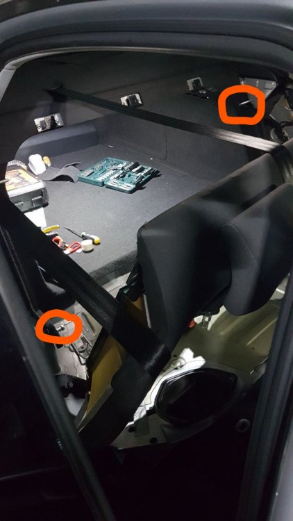

Si, tirando a lo bestia hacia arriba en vertical cogiendo la banqueta con las 2 manos por donde esta cada zona de asiento, primero levantas una parte y luego la otra. Pero cada vez que tiras o colocas de nuevo el asiento alguna de las 2 piezas negras por dentro y blancas por fuera se rompen. Son unos anclajes al suelo. O los pides antes al conce o los tendrás rotos y algo sueltos los asientos y quizás otro ruido. Calcita lo que ha hecho (creo) es poner cinta americana para evitar el ruido por estar roto ese anclaje de plástico.

El pivote de abajo no creo que sea, me suena donde esta el montante C, o donde el plastico que cubre el cinturon, o donde se recoge el cinturon (derecho trasero). Es arriba, no obstante probaré a quitar de nuevo los asientos y poner cinta aislante en el anclaje superior del asiento. Aunque me inclino a pensar que es una grapa de algunos de los plasticos mencionados. Una jod*enda.
Pero hablamos de asientos fijos.
Cual de los dos es lo que denominas bisagra? Estoy como loco por descubrir mi ruido. Este es mi coche semidesmontado hace un par de meses.
