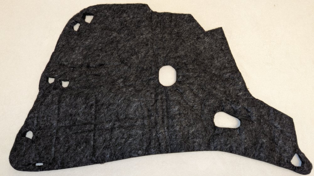

[Vendo] - Mantas acústicas interior puertas delanteras - Audi A4 B8 - Madrid - 0€
josel39madr publicó una discusión en Accesorios
[usado] Regalo mantas acústicas interior puertas delanteras Audi A4 B8 2012 Madrid, tras realizar la insonorización de las puertas con 6 capas, la manta original de Audi no cabe en el interior. Creo que alguien las podría aprovechar para las puertas traseras. -
