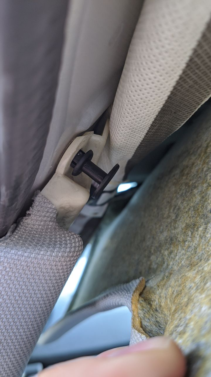

Hola, ahi tienes el "como se llame remache de plástico" que con un gancho lo sacas para afuera y el resto son grapas de acero que con el mismo gancho apalancas en la zona de la grapa y salta. Ese chisme de plástico negro que tienes que sacar: Aquí casi sacado. -

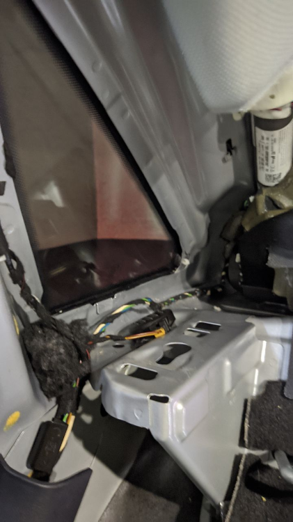

Por fin he solucionado el problema del ruido-crujido. Estaba en el guarnecido del maletero, en la zona de detrás del respaldo, donde van los anclajes de las asientos abatibles (el mío son fijos). Al rozar con el chasis y/o con el anclaje producía el ruido. La autentica salud. Llevo mas de 2 semanas sin ruidos. Que descanso, ahora si se percibe solidez. Gracias a todos.

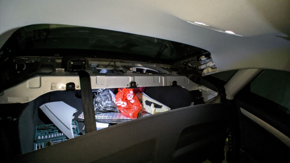

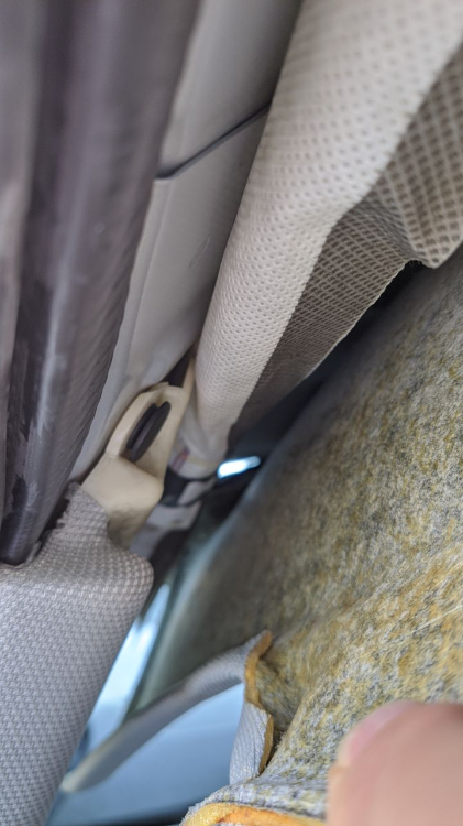

Como quite la bandeja, apalanque con una mano con un desmontador de plástico plano y a la vez con la otra tirando hacia arriba. Mas esfuerzo con la mano que con el desmontador para que no doble la bandeja. No llevo altavoz trasero por lo que no tuve que quitar los tornillos del mismo ni tampoco un pequeño tornillo que indica el ELSA. Y hasta aquí llegue. Forre algunas partes y ahora cuando tocas y golpeas levemente suena mas solido. He montado algunas piezas pero aun continuo con "la obra". Este finde-puente acabaré con el ruido y dejare todo montado. Por si a alguno le ayuda en alguna "reforma" que quiera hacer. Saludos.

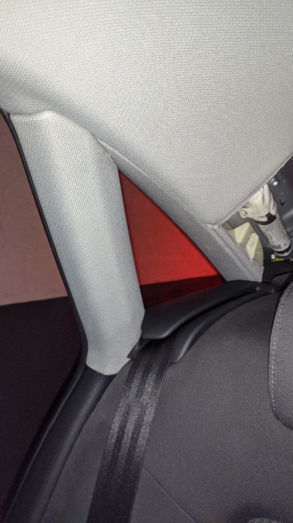

y la guía del cinturón por la parte superior y por la parte inferior. Y así quedó después de forrar la zona de chapa donde va la guía del cinturón. En esta zona es donde detecte crujido y ruidos de roce de las 2 piezas, la bandeja y la guia. Le puse velcro autoadhesivo solo la parte suave. Pero para ello: me lance a quitar la bandeja trasera, para lo cual tuve que quitar el montante D del otro lado. El montante D sale apalancando por donde van las grapas y tirando hacia arriba y hacia adelante, ya que lleva unas patillas curvas en la parte inferior enganchando en la bandeja trasera.(esta foto no es mía, me la paso un audi-shur en el foro. Y la bandeja quitada:
Audi-amigos, continuo al tema. Con los Elsa de @Serjio me decidí a desmontar varias piezas: Montante C, Guía del cinturón, Bandeja Trasera, Bloques de "espuma semirigida" insonorización en los laterales, la pieza donde se apoya la bandeja trasera en la zona final donde la luneta trasera. He comprobado todos los puntos donde puede haber fricción y produzca ruidos. He puesto velcro (solo la parte textil) autoadhesivo en zonas de roce. y pegado airon-fix de tela en zonas de fricción y donde apoyan (aunque sea firmemente) plásticos sobre hierros. He vuelto a montar casi todas las piezas y ahora los ruidos de maletero que se producían al pasar badenes fuertes o baches bruscos ya no suenan. Se nota que esta toda la zona como mas robusta (quizás más adelante me anime a poner aislante tipo SP para mitigar el sonido del exterior y de rodadura que entran por el maletero al habitáculo. Pues aún tengo algún crujido, menos pero ahí esta. Aun me quedan 3 zonas por revisar, aislar. La puerta trasera derecha y el guarnecido del maletero y la zona del muelle de la tapa-puerta del maletero (berlina). Comence con el tirador trasero, para poder apartar el guarnecido del techo. Asi deja ver la parte alta del guarnecido pilar C. Ojo ahi arriba (en la foto es la parte de abajo) el clip expansivo negro. con un "quitagrapas" de desmontaje extraerlo. antes de hacer palanca y tirar hacia afuera siempre por donde están las grapas. Aquí ya el montante quitado podéis ver las grapas. Y ya aqui como queda Después quite la guía del cinturón. aqui se ve ya desmontado, Se quita por debajo, aflojando los dos tornillos que lleva. Los tornillos no salen llega un momento que rota sobre si mismo. Una vez aflojados empujar la pieza hacia atrás a la vez que se presiona una pestaña de la parte inferior (esta entre los dos tornillos). así queda.

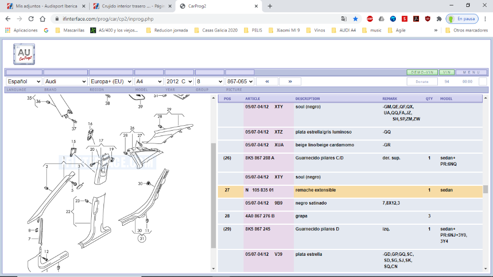

No es tornillo, es un remache extensible, parece como los que van en los tapizados para engancharlos y que no se muevan, de los que son 2 piezas y una dentro de otra y sale y entra a presión.

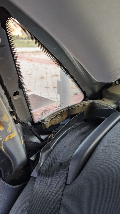

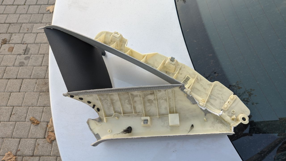

No acabo de entenderlo, En este despiece el guarnecido triangular tiene unas grapas normales (28) como el guarnecido que he quitado pero tambien tiene la (27) que esta en el montante C y no en el D. El D tirando se desgrapo y hacia delante salio. Pero este?
(sigo) Alguien sabe como quitar el guarnecido del montante C? El otro montante supe como quitarlo por que alguien del foro me paso una foto del montante C quitado y vi donde estaban las grapas y las lenguetas. Este es el montante, hace forma de triangulo, las 3 piezas están unidas. Gracias

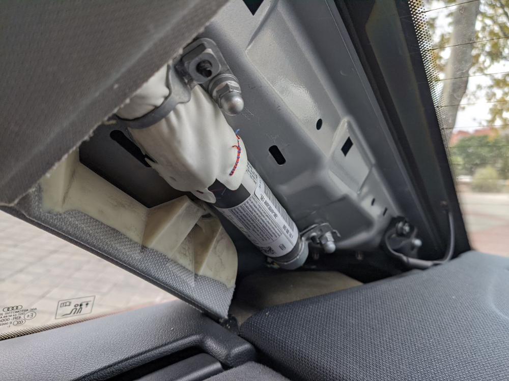

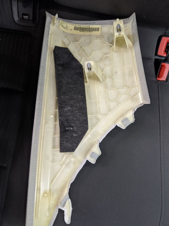

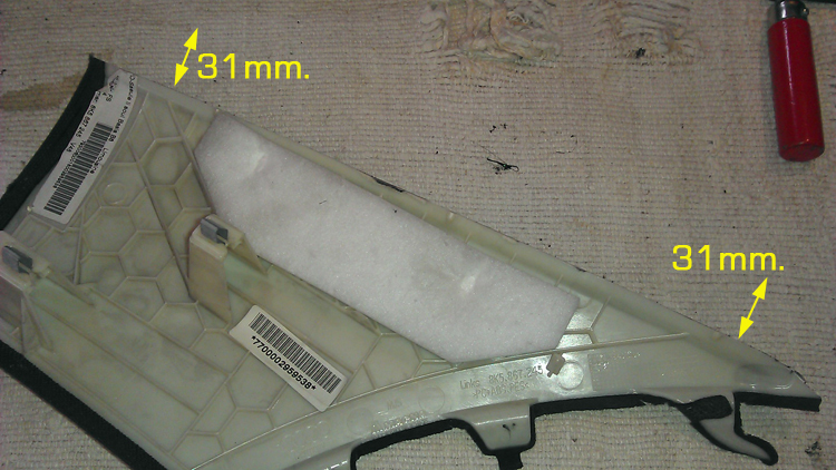

Refloto el tema. Sigo desde el año pasado con los crujidos. Por fin me aventure a quitar el guarnecido del montante D y no es el que lo produce. No es necesario quitar asiento trasero ni la bandeja, apalancando con una herramienta adecuada donde están las grapas se desprende del chasis y después tirando hacia arriba y a la vez hacia adelante teniendo en cuenta como entran las pestañas inferiores de la pieza. Adjunto fotos.
