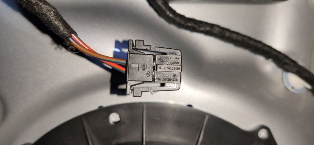

josel39madr responde a josel39madr de discusión en Audi A4 / Allroad B8 (2008-2015)
Me autorespondo, he visto en un hilo que se habla de los altavoces B.O. que esa electrónica es un filtro, así que me olvido del cableado directo que llega a estos tweeters y los nuevos los conecto al filtro que traen.- 125 respuestas
Otra duda compañeros de viajes y andaduras sobre ruedas. Tema audio: En las puertas traseras los tweeter están conectados con sus propios cables directamente desde, supongo, la radio. Del mismo modo que los woofers. Los que he comprado, los Hertz tienen también tweeter y woofer y un filtro de entrada de audio y de salida para ambos (tweeter y woofer). En este caso, como debería conectar los nuevos altavoces? entiendo que sin filtro? o por el contrario no engancho los cables actuales del tweeter y lo hago con el filtro de los Hertz. Tengo duda, además los tweeter originales del coche tienen algo de electrónica en el altavoz. 4- 125 respuestas

Cambio altavoces traseros
josel39madr responde a josepeladilla de discusión en Electricidad Audi A4 B8
Hola @Editet, tengo una duda, estoy instalando estos mismos altavoces y tengo una duda, cual es el cable positivo y el negativo que llegan al altavoz original? Hay uno que domina el rojo y otro que domina el marron, con cual conectar con los de los Hertz? Por favor si me podéis echar una mano os lo agradecería. Adjunto foto. -
