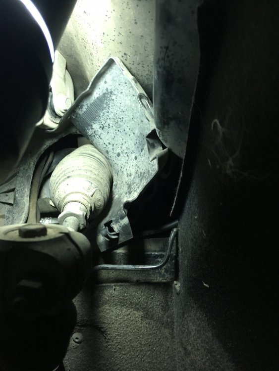

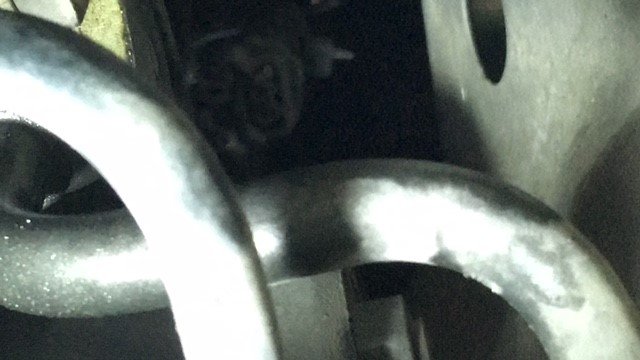

Metiendo el móvil de mala manera por el hueco solo he podido sacar esta foto y no se si lo quemo veo es pieza o ficha del cable -

A ver si este finde con ayuda de mi mujer o mis hijos a alguno le cabe la mano y somos capaces de soltarla o ver si lo que queda dentro es la hembra y entonces solo sería enchufar el nuevo -

Hay se ve doblado el plástico por q está medio suelto . . Si ya se a qué pestaña te refieres . Hasta q no le das a la pestaña como la del chivato de las pastillas de freno la clavija no sale . -

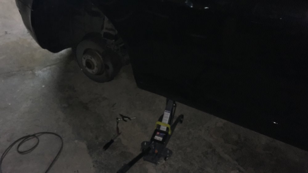

El problema no es en si no tener las borriquetas por que una vez quitas la rueda se puede trabajar . El problema es q no me entra la mano en el hueco que hay donde está la bomba de la dirección . Esta tarde he pasado por el conce y me venden el cable para hacer , las clavijas y el cable sueltos por menos de 20 euros . Pero no he podido llegar con la mano para ver si lo que se ve en la bomba de la dirección es la hembra donde entra el cable o es el macho que tendría q sacarlo y luego para conectar el nuevo igual . Tendré q pedirle a mi mujer q lo saque ella . Es justo detras de ese plástico -

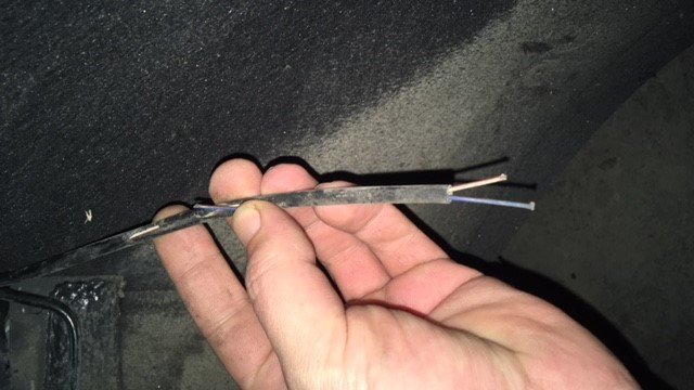

Pues diste en el clavo, ya encontré el cable roto , justo el que va a la bomba, pero en este coche no es accesible, al menos ami no me cabe la mano, a ver si se os ocurre como llegar ahí para desmontar la ficha y recablear o ponerla nueva. -
