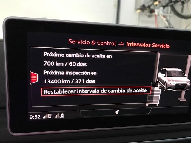

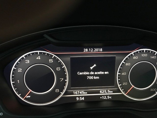

Aviso cambio de aceite 17.000 km
Ángel 01 responde a Ángel 01 de discusión en Audi A4 / Allroad B9 (A partir de 2015)
Hoy tenía cita en el concesionario y os voy a contar lo que han echo por si os sirve de algo Según Audi él intervalos de servicio es variable y sí que te lo puede solicitar antes de los 30.000km de echo dicen que en los motores de gasolina está pasando a menudo que depende de los recorridos que hagas te lo puede solicitar antes A mi me lo ha pedido a los 17.000 Han procedido a cambiar el aceite y filtro y tomar una muestra del aceite Por tema de la financiación tenía incluidas las revisiones de 30.000---60.000 y 90.000 km Y ellos han dicho que había que cambiar el aceite sí o sí y que no tendría que pagar nada Si el coche hubiese estado mal programado me hubiese pedido el cambio a los 15.000 km no a los 17.300km y desde que me lleva pidiendo el cambio unos días me decía que próximo cambio de aceite en 700km y otros que en 600km o 500km depende del recorrido que hubiese echo -
Tenía pensado restablecer el intervalo de servicio y a correr hasta los 30.000 km He llamado al concesionario y como es imposible que te pasen con alguien del taller que sepa de lo que estamos hablando, me han dado cita para que lo lleve nose porque pero están empeñados en que lleve el coche cuando yo ni gratis quiero llevarlo Y quien me ha atendido dice que todos los motores tienen el sensor que mide la situación del aceite y que por eso tengo que llevarlo Ya os contare ,pero vamos que seguro que está mal configurado -
Ángel 01 publicó una discusión en Audi A4 / Allroad B9 (A partir de 2015)
Buenos días Tenia entendido que en este motor los cambios de aceite eran cada 30.000 km y en un principio eso indicaba en el servicio de control, pero eso ha ido reduciéndose hasta que ayer me salto el aviso con 16.700 km No se a que se debe, el coche es de enero de 2017 , no se si es un error en la configuración de los intervalos de mantenimiento Tengo el mantenimiento incluido pero dudo mucho que con esos km le vallan a cambiar el aceite He visto que algún compañero le ha saltado también este aviso pero no se si realmente cambian el aceite o simplemente es para que pasemos por el concesionario para que nos rellenen el liquido del limpiaparabrisas por que con estos km no creo que por su cuenta le vallan hacer algo mas A quienes os ha pasado esto ¿realmente que os han echo? He visto que algunos os han echo alguna campaña a mi de momento no me han avisado para nada no se si abra algún compañero que su coche sea de Enero de 2017 por saber si todo esta en orden o hay que estar pendientes de que estos de AUDI hagan lo que toca Saludos -
