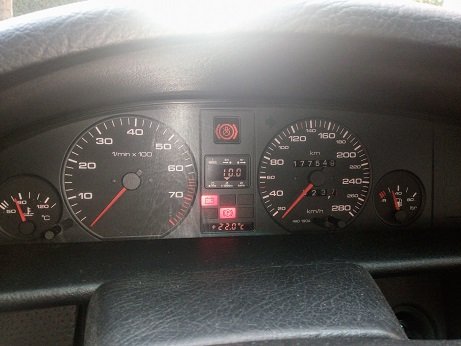

  4. Yo diría que sí, que es problema de termostato. Yo se lo cambié hasta dos veces, al hacer la distribución y de nuevo a unos 6 meses después porque en carretera seguía sin subir de temperatura. A día de hoy sigue sin pasar de 70º en carretera. Hay quien apunta a la calidad del repuesto. Yo he comparado en paralelo el original y el repuesto (Behr) y no hay ninguna diferencia. Habrá quien diga que no se puede apreciar a la vista la calidad del repuesto, pero yo pondría la mano en el fuego a que salieron de la misma factoría... No obstante, ante la duda, recambio original.

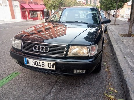

  12. Modelo: Audi 100 2.6 V6 ABC Motor: 2,600 km: 177.500 Año primera matriculación: 08/1993 Procedencia: CEE (según ficha) Nº propietarios: 3 (todos familiares) Historial de mantenimiento: Sí (Primeros años algo incompletos en Toleauto/ conmigo en Midas y Bercar) Equipamiento original del vehículo: Climatizador, Airbag, Abs, 4 elevalunas, Ordenador, Check Control, espejos eléctricos. Equipamiento instalado a posteriori: Radio Android USB. Llantas aleación A6. Ambientador de pino. Estado del vehículo: Muy bueno, interior y exterior. Pequeños detalles en pintura. Precio: 1,200 € Ubicación: Madrid (centro) Comentarios: Pensé que no pondría aquí mi coche, pero las circunstancias obligan, y prefiero que se lo quede alguien de este foro que lo entienda. Soy el 3r propietario, siendo los dos anteriores el suegro, y después la suegra de mi hermano, que no lo usaba y lo tenía languideciendo en el garaje. Se lo compré por 850€ hace dos años y me lié a hacerle un montón de cosas. Además del mantenimiento básico de filtros y líquidos, le he cambiado correa de distribución, termostato, refrigerante, le puse pastillas y discos nuevos, amortiguadores delanteros, neumáticos, y le compré unas bonitas llantas del A6. Lleva invertido en repuestos más de lo que pido por él. El coche está funcionando todo con total normalidad desde que salió de fábrica y pasa la ITV con 0 fallos. Se utiliza sólo para pasear los domingos y siempre ha estado en garaje, el estado de gomas, pintura, tapicería, plásticos es muy bueno. Los problemas, pocos, que tenía los he ido resolviendo y en estos momentos tan sólo le suena un poco el motor de arranque en frío, fallo menor de fácil solución. Además tengo el motor de arranque comprado por si más adelante hubiera que cambiarlo. Por lo demás está todo bien, rueda muy fino, con gran aplomo, el climatizador enfría sin problemas, todos los mandos funcionan bien. Consumo contenido de unos 8,5 en carretera que es por donde lo uso. El coche está para usar a diario. Lo vendo por cuestión económica principalmente y porque vivo al borde de Madrid Central y necesito la plaza de garaje.

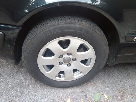

  13. A mi personalmente esas llantas que lleva me parecen bien chulas y muy acordes con la estética del coche. Está claro que va en gustos personales, pero yo antes que gastar en llantas y neumáticos, le daría un buen repaso a la mecánica, ese embrague por ejemplo, y cuando todo esté en perfecto orden de revista, me metería con la estética. Las suspensiones suelen estar muy fatigadas con los años, así que también es un punto prioritario. Lo de rebajarlas, como ocurre con el tema de las llantas, depende de tus gustos y lo que quieras gastarte, pero una simple sustitución de amortiguadores cumple de maravilla al menos desde el punto de vista dinámico. Si sumas el gasto de rebajar suspensiones, homologación, llantas, neumáticos se te va un pico, gastado en un coche de andar tranquilo y sin pretensiones deportivas, por muchos componentes racing que le metas. Eso sí, estéticamente puede quedar espectacular...

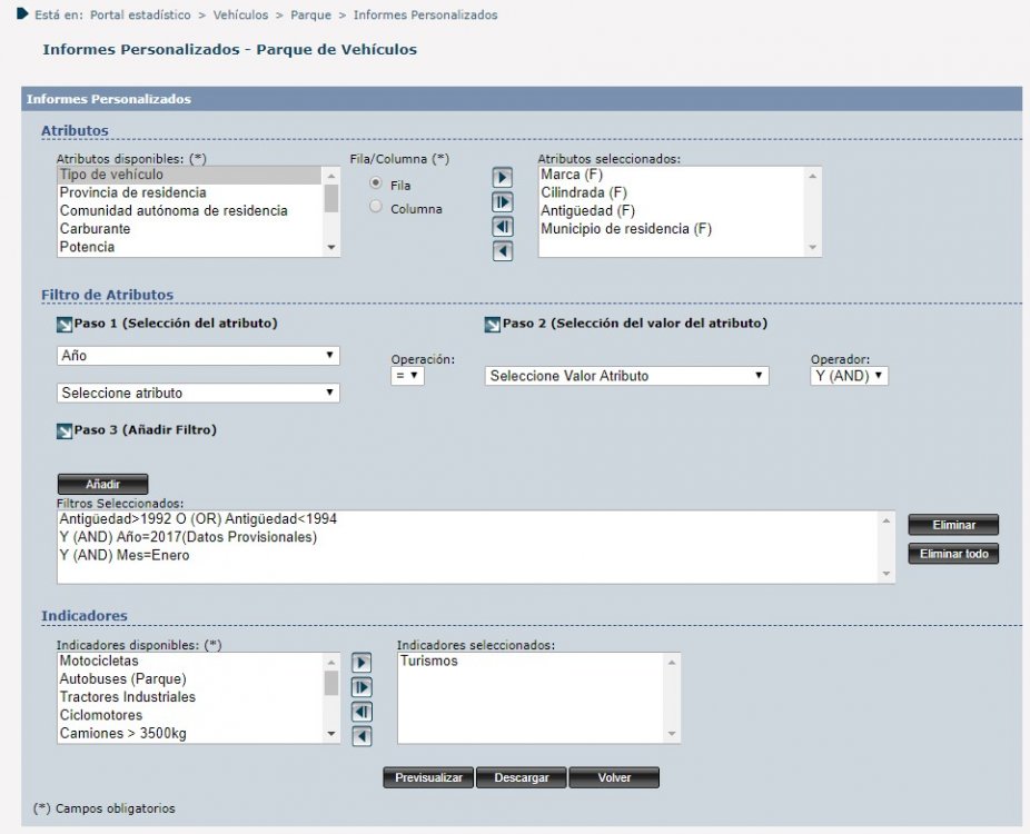

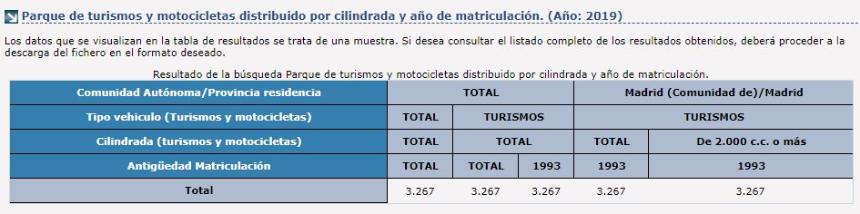

  16. Volviendo a la herramienta estadística de la DGT, en febrero de 2019 quedaban, en la comunidad de Madrid, un total de 3267 turismos de más de 2000 cc, de gasolina, matriculados en 1993. Es una cifra poco específica, que no distingue ni marcas ni modelos, pero sirve para hacerse una idea...

  22. Yo sigo con mis 70ºC en marcha, 90ºC en ciudad, y la verdad es que el coche va taaaaan bien... Y me está haciendo unos consumos por debajo de los 8 litros, aís que creo que ya no le doy más vueltas, que marca 70ºC pues vale, ya cambié el sensor, el termostato, el líquido refrigerante, revisé el testigo del cuadro, el condensador de fluzo, y ahí sigue... y el coche va bien, va súper bien... Empiezo a pensar que mi coche es así y punto. Tiene 25 años... que vaya a la temperatura que le de la gana, se lo ha ganado, muahahaha. No mareo más la pava...

  24. No, cuando baja la temperatura en el indicador del cuadro, como mucho noto que la calefacción también flojea un poco... A ver si cambian las condicidones de contaminación en Madrid y puedo sacar el coche para probar, porque llevamos un tiempo que no queda más remedio que dejarlo en el garaje... malos tiempos para los coches veteranos...
