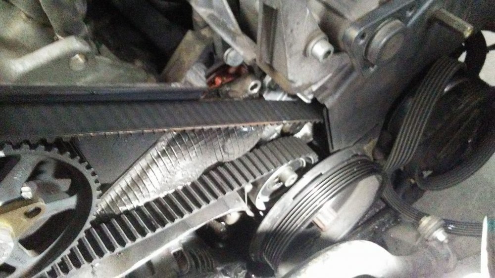

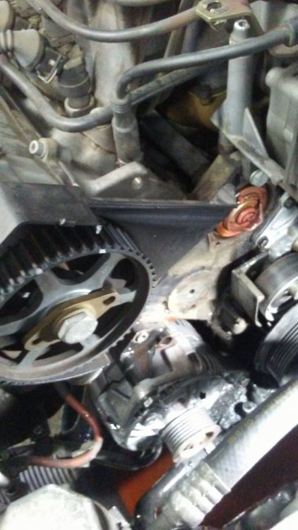

PMDS publicó una discusión en Audi 80 / 90 / 100 / A6 C4 / 200 / Cabrio / Coupé
Volviendo a un tema recurrente en este foro, el de la temperatura del refrigerante, voy a aportar un par de fotos por si a alguien le resultan de utilidad. El problema consiste en que el coche no coge temperatura de servicio, especialmente en invierno, por el típico fallo del termostato, que se queda abierto y mantiene el anticongelante recirculando constantemente. En más de una ocasión he leído que la dichosa pieza que apenas vale 20€ requiere levantar toda la distribución para su sustitución. Me temo que yo confirmo el dato, al menos para el V6 2.6 de gasolina. Una vez terminada la sustitución del dichoso termostato os pasaré el resultado en cuanto al funcionamiento del coche. He leído en este y otros foros que la gente lleva años con el coche funcionando con este problema y que no pasa nada, pero en mi opinión, no es una buena idea llevar el coche siempre frío, incluso aunque no se haya notado mucha diferencia de consumo, es un problema a solventar. -

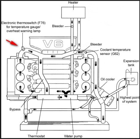

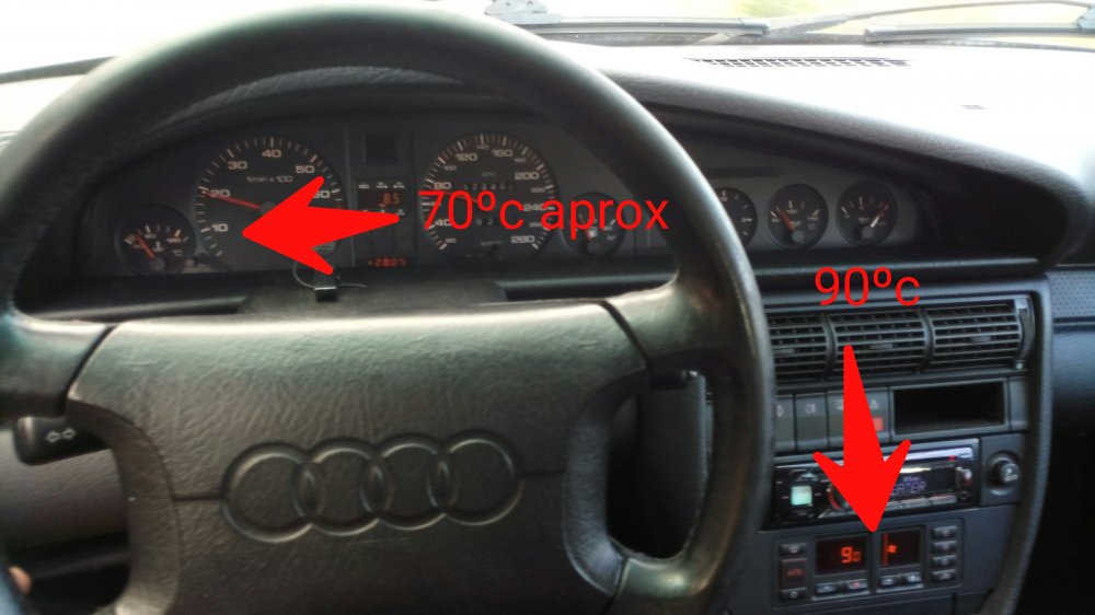

Temperatura refrigerante
PMDS responde a Jaudi100 de discusión en Audi 80 / 90 / 100 / A6 C4 / 200 / Cabrio / Coupé
Pues me ha dado por entrar en el canal 51 del climatizador, que en motor 2.6 v6 muestra la temperatura del refrigerante y marca unos correctos 90ºc y sin embargo en el cuadro muestra unos 70. Esto en marcha, pero en parado, semáforos, garajes, etc, las lecturas se igualan, y en cuanto salgo a carretera en el cuadro baja a 60-70... En fin, no sé, qué pereza, ¿no se arreglará sólo como la tele de mi madre que sólo funciona mal cuando no estoy yo? -
Perfecto, entendido. si no me equivoco dices el sensor que va por detrás del bloque motor, lado conductor. (en motor v6) -
Ok, habrá que investigar ese sensor, que si no me equivoco va conectado en la parte baja del radiador por el lado del conductor. Gracias! -
