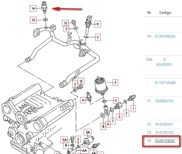

Temperatura refrigerante
PMDS responde a Jaudi100 de discusión en Audi 80 / 90 / 100 / A6 C4 / 200 / Cabrio / Coupé
Bueno, mucha polémica en este hilo, y a veces se nos olvida que los coches son casi como las personas, en los que hay tantos sistemas interrelacionados que dar un diagnóstico por internet es un poco aventurado. Quizás después de todo, lo que falla es un cable pelao. Sin aportar más soluciones que las sugeridas, comentar que este año cambié la correa, y con ello la bomba, el refrigerante e incluso el vaso de expansión, que tenía 25 años de m****, y desde entonces el coche no sube casi nunca a 90 grados, lo normal es que marque unos 50. El funcionamiento es normal, incluso en el verano madrileño. El coche anda bien, no hay signos de problemas de ventilación, temperatura de aceite normal, el electro sólo salta aparcando en el garaje... Mi conclusión es que con componentes renovados, el coche refrigera mejor y no sube tanto la temperatura, eso es todo. No creo tener problemas ni de sensores, ni de cuadro, ni nada. En definitiva, que si hago caso al testigo del cuadro, me dirá siempre que el coche va frío, pero yo le hago poco caso... -

Motor V6 ABC vacila en frío
PMDS responde a Jufem de discusión en Audi 80 / 90 / 100 / A6 C4 / 200 / Cabrio / Coupé
Un pequeño reflote de este hilo... A mi 100 2.6 también le pasa. En frío tiene un pequeño bache y es algo inestable de ralentí, que se le pasa en cuanto alcanza temperatura. Nada preocupante, pero algo molesto, y en invierno, lógicamente, le dura más el problema. Así que, dado que parece sencillo eso de limpiar un conector, ¿alguien puede decirme dónde se encuentra, es accesible sin desmontar medio coche? Entiendo que hablamos del sensor del refrigerante, o es el del aceite? Muchas gracias! -
