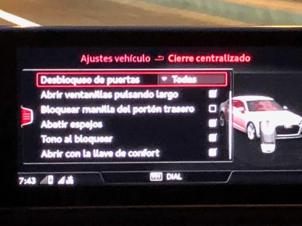

Buenos días, Os paso los datos de dos configuraciones OBDeleven; 1º Doble beep alarma al abrir/cerrar el coche (desde mando, sistema confort botones manillas puertas y maletero); (Fijaros en las fechas) con la primera configuración día 18, no conseguí que funcionara. Con las activaciones del día 19.... funciono!!. --------------------------------------------------------------- Codificación extendida Unidad de Control: 46 Módulo central del sistema de confort Valores: warning_tone_open_alarm_contact: Valor antiguo: inactivo Nuevo valor: activado Kilometraje: 10873 km Fecha: 2018-09-19 19:56 --------------------------------------------------------------- Adaptación Unidad de Control: 46 Módulo central del sistema de confort Nombre: horn_settings Valores: number_of_acoustic_acknowlagement_signals_zv_open: Valor antiguo: 0 Nuevo valor: 2 Kilometraje: 10827 km Fecha: 2018-09-19 18:20 --------------------------------------------------------------- Adaptación Unidad de Control: 46 Módulo central del sistema de confort Nombre: sounder_settings Valores: beeptime_opening_central_locking: Valor antiguo: no_beep Nuevo valor: double_beep beeptime_closing_central_locking: Valor antiguo: single_beep Nuevo valor: double_beep Kilometraje: 10722 km Fecha: 2018-09-18 18:17 2º. Sonido de bienvenida al arrancar el coche (sonido como el de inicio de sesión windows en PC). Es un poco chorrada, pero ahí queda... (realice estas dos operaciones, tengo que descartar cual es la que no sirve) --------------------------------------------------------------- Adaptación Unidad de Control: 5F Electrónica de información Nombre: Configuración del vehículo Valores: vehicle_leaving_sound: Valor antiguo: no activado Nuevo valor: Ativado Kilometraje: 11098 km Fecha: 2018-09-23 13:09 --------------------------------------------------------------- Adaptación Unidad de Control: 5F Electrónica de información Nombre: Configuración del vehículo Valores: vehicle_readiness_sound: Valor antiguo: no activado Nuevo valor: Ativado Kilometraje: 11098 km Fecha: 2018-09-23 13:08
Buenos días a todos, Después de varios intentos, y de recopilar datos de foros Americanos y trastear OBDeleven..... ayer conseguí que al abrir/cerrar el coche suene un doble beep. Lógicamente todo desde los módulos de codificación (versión PRO). Desde aplicaciones, lo intente hace un tiempo y no funciono. Reseñar que tengo alarma de serie y que el sonido que emite no es de claxon... es un beep mas metálico. Confirmaros, que los doble BEEP, suenan con la actuación del mando, con el cierre confort desde el botón de las puertas y desde el portón del maletero. Con cualquiera de ellas funciona!. Supongo que con un poco de suerte, lo que no tengan alarma, puedan escucharlo desde el claxon. Quiero revisar bien todos los pasos que he realizado desde el historial, este fin de semana. Han sido varias activaciones y algunas, no serán necearías....así simplifico pasos por si os interesa. He desbloqueado el claxon con el coche apagado, también, En breve os pasare los datos a seguir, para configurar. Un abrazo

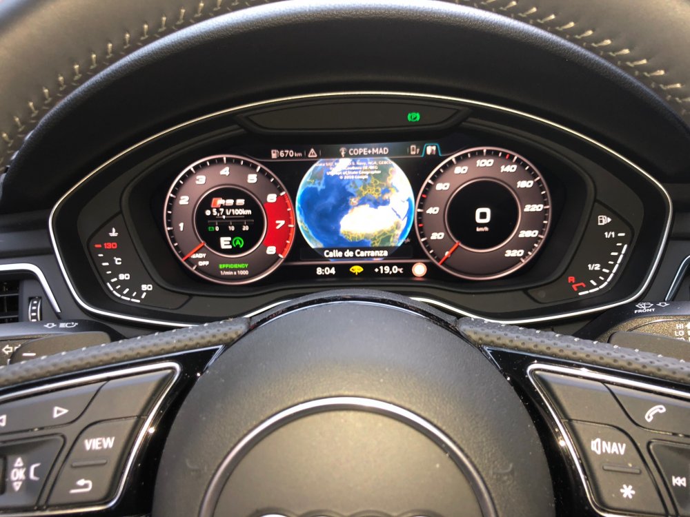

Buenos días, Os cuento!.... Yo compre el aparatito solamente, sin versión pro!. Adquirí varios créditos (paganini) + uno diario que te regalan solo por abrir la aplicación. Con esto puedes utilizar unas aplicaciones directas, que tienen un coste en créditos cada una. Ej. (ej.) En cambio con la versión PRO, (que hay que comprar), puedes acceder a módulos mas complejos, como por ejemplo el cambio de relojes en el VC. Aquí lo poco que he probado no hay créditos (o no me lo ha parecido!). Lógicamente aquí hay que tener mucho cuidado y buscar códigos de activación que ya estan publicados por otros compañero (A4 B9) -

https://obdeleven.com/es/#xprtbestsellproductblock_1 Si son aplicaciones directas, si te quitan créditos. Pero con la versión pro, yo he cambiado los relojes y no me ha tarificado nada. -

Buenas tardes, Por la verdad, no sabría que decirte... De todas formas, volver a los relojes A5 es menos de un minuto. Tal vez es lo mas llamativo, por que pone RS5. Yo llevo los intermitentes a 5 destellos y no creo que eso llame atención. La luces traseras en modo fijas (Scandinavian DRLs) también se pueden desactivar, de modo rápido. -
