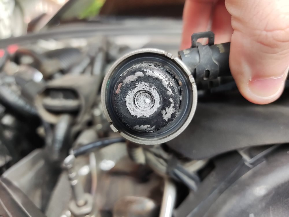

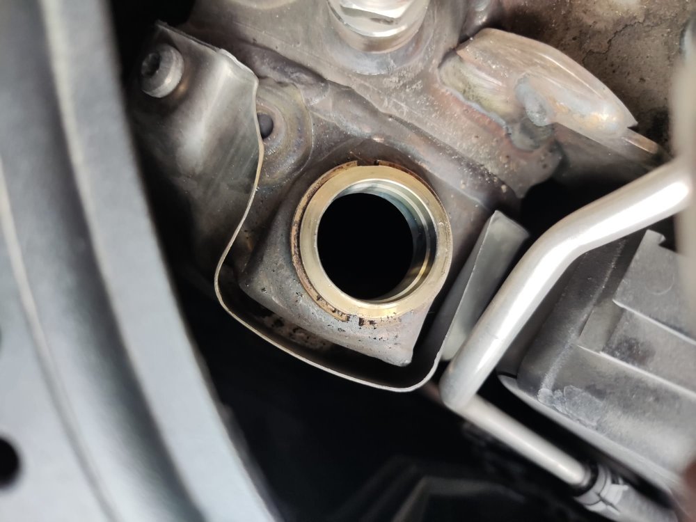

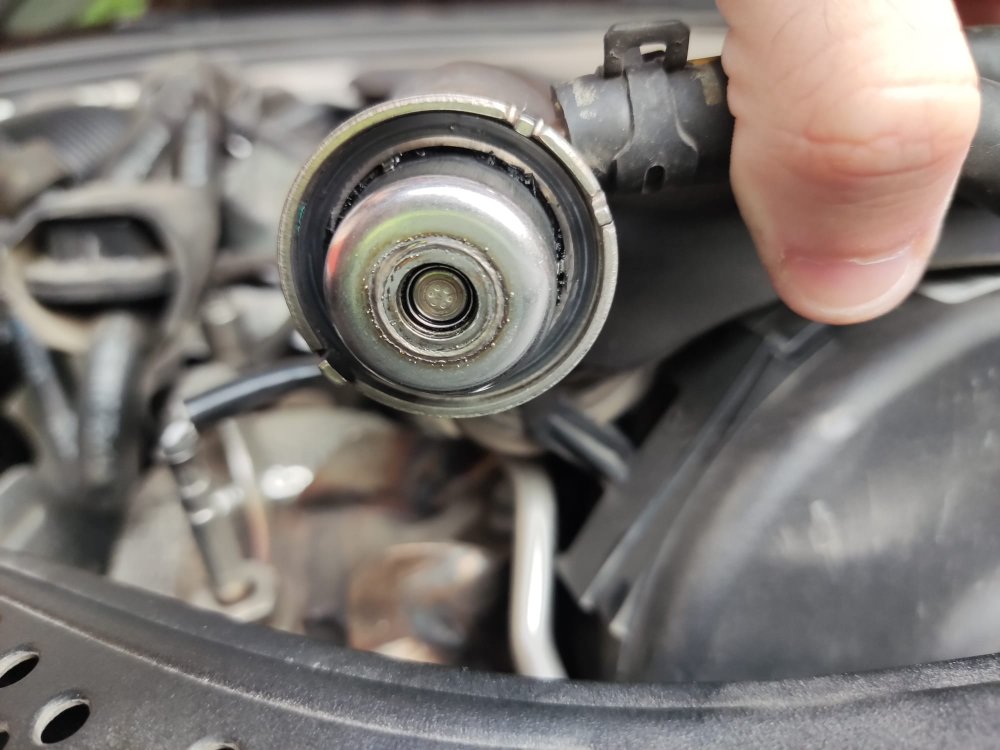

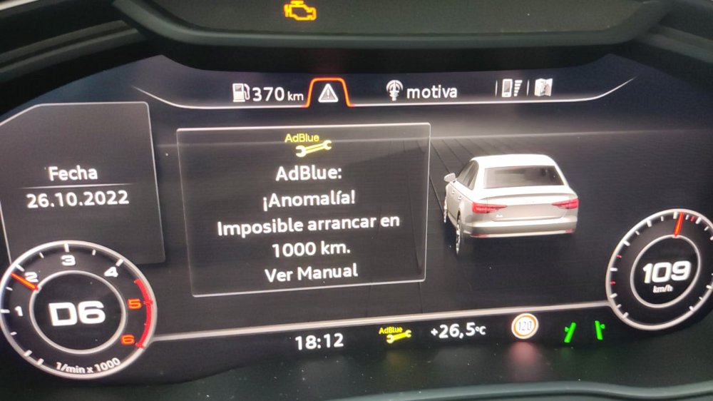

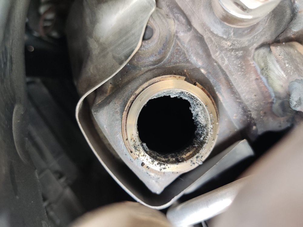

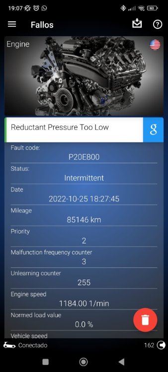

Hola a todos, os paso a explicar lo que me ocurrió porque puede evitar sustos. En octubre me salta este fallo en el cuadro: Tras el susto, me voy a la gasolinera a echarle AdBlue porque no recordaba cuando fue la última vez que lo había hecho. Mi sorpresa es que le entraron 24,8 litros. Se supone que a cierto nivel el coche avisa que hay que llenarle... No lo hizo. Después de unos minutos con el coche arrancado ya el error desaparece del cuadro. Conecto OBDeleven y me encuentro esto: Aquí ya empiezo a mirar por los foros y me decido a desmontar el inyector de AdBlue: Y así se quedo tras limpiarlo con un trapo con agua caliente: Esto me ocurre con 85.000 km.
