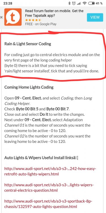

Bueno, he conseguido codificarlo. Haré un brico por si alguien no tiene las luces auto de origen y se las quiere poner. -

Duda codificación obdeleven sensor luces/lluvia
Krmn publicó una discusión en Electricidad Audi A3 8V
Buenas tardes chicos, necesito vuestra ayuda. El viernes recibí el sensor de luces y lluvia junto con la botonera de las luces con la posición auto. He instalado el sensor, cambiado la botonera y me queda configurar, pero tengo una duda. ¿Cómo se qué bite modificar con el obdeleven? Supuestamente es muy sencillo, pero como no me sale texto, pues no quiero tocar nada para no liarla... A ver si me iluminais. Os adjunto una imagen. Espero vuestra respuesta. Gracias de antemano! -
