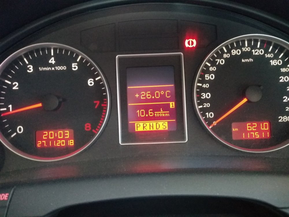

Buenos días. El lunes 17 de Diciembre va a Service oficial (1350 kilómetros desde casa y es el mas cercano), van a cambiar aceite y filtro de la ZF6HP, en principio la visita al taller era por esa operación, ya toca con 118000Km aproximadamente. De paso van a mirar el asunto del display y si dan los números lo cambio ahí mismo, sino a esperar un tiempo o a conseguir mientras tanto el repuesto para que marque el display y poder usar las levas. Saludos. -

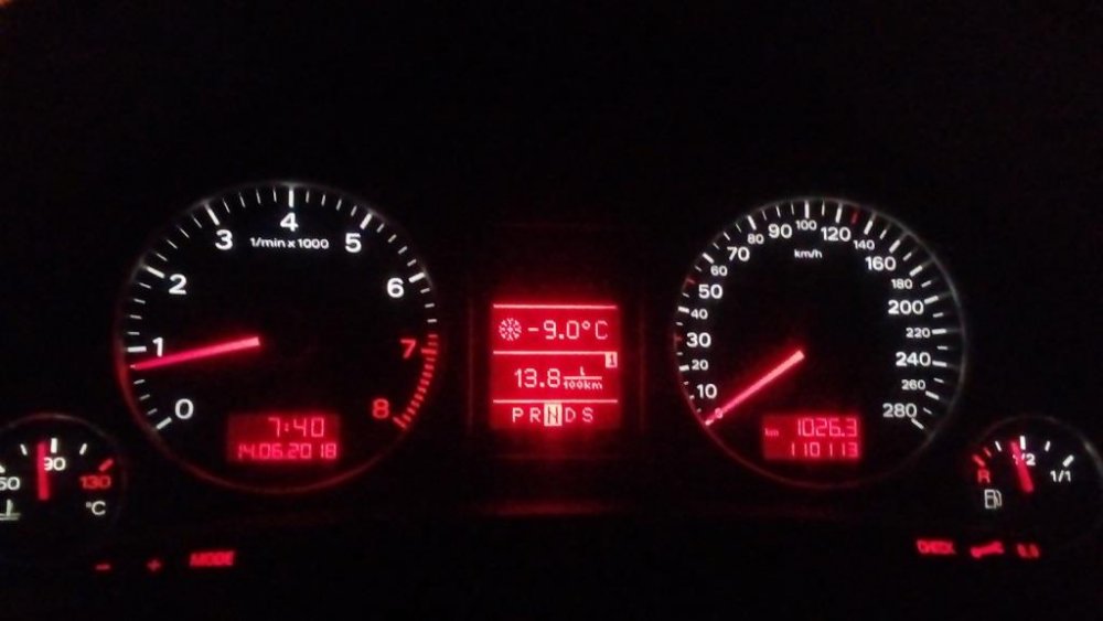

NEOVAV6 publicó una discusión en Mecánica Audi A4 B6/B7
Buenos días estimados coforeros. Apareció un problema en el display que marcaba en que velocidad circulaba el coche. Es un A4 B7 QUATTRO con caja tiptronic. No se puede ver en que velocidad circulamos (el display se ilumina en su totalidad). La caja funciona correctamente en D y en S, pero no puedo pasar los cambios con las levas. Supongo que hay algún problema con el indicador de posición de la palanca de cambios y que no es un tema grave, aunque tratandose de un Audi, casi todos los problemillas se arreglan con bastante $$$$$, adjunto imágenes de antes con 111000 Km aproximadamente y después con 117000 Km aproximadamente. Si ya se planteo el tema en el foro, solo diganme y lo busco ahí. Saludos. -
