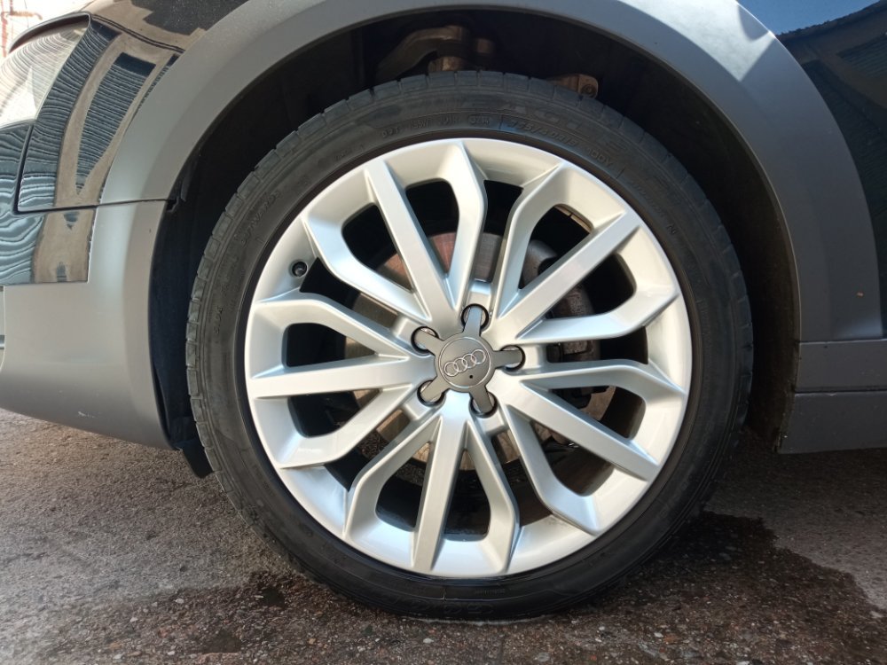

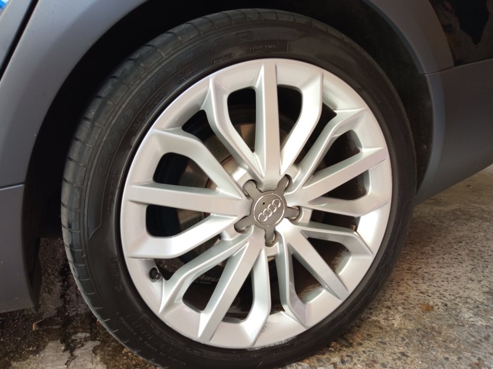

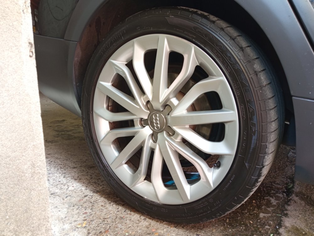

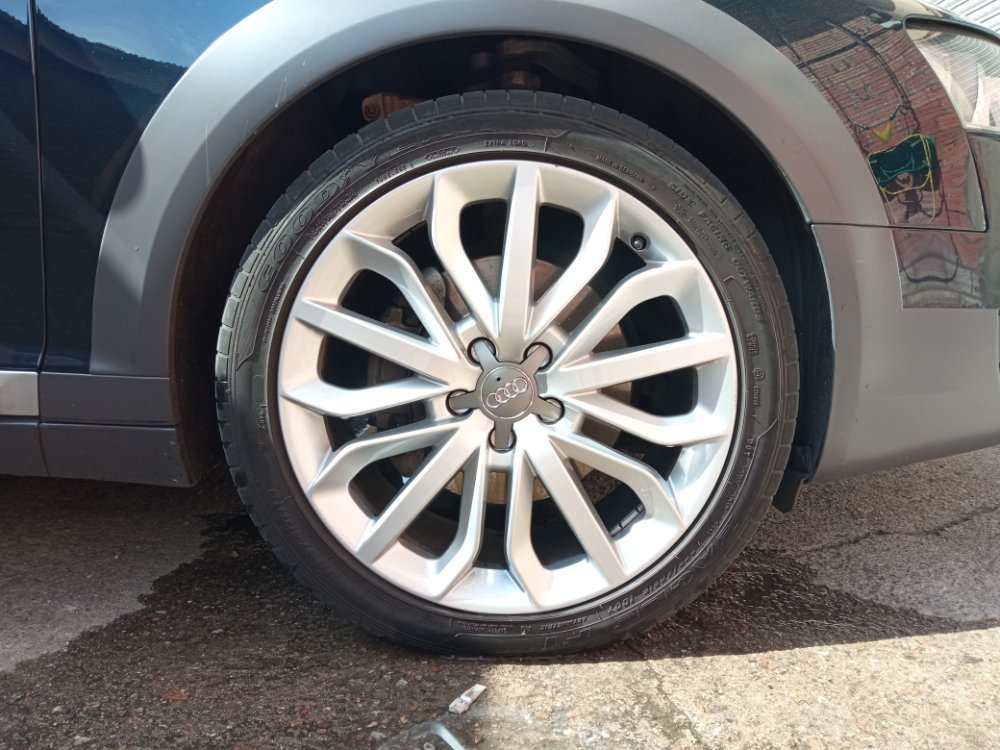

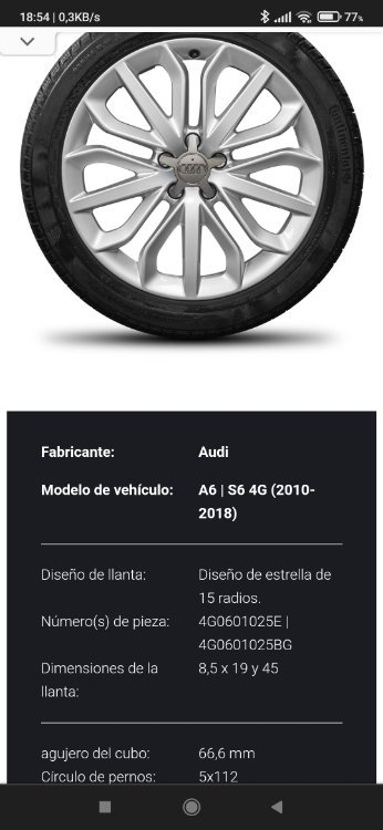

Descripción del accesorio: Llantas 19" / 8.5" / ET45 / buje 66.6mm / A6/S6 4G 2010-2018 Procedencia: Están montadas en mi coche Audi A6 C6 4F allroad (tengo centradores 66.6mm a 57.1mm) Año de fabricación: - Estado de conservación: En perfecto estado, llevan neumáticos puestos que no les quedan mucha vida (se vende el conjunto) 255//40/19 100y Goodyear Adjuntar al menos una foto donde se pueda ver claramente el estado del artículo en venta Indicar si tiene garantía del fabricante o del vendedor: sin garantía Precio:800€ Forma y gastos de envío: Prefiero trato en mano, sí hay que enviar el comprador se hará cargo del envío.
