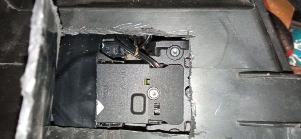

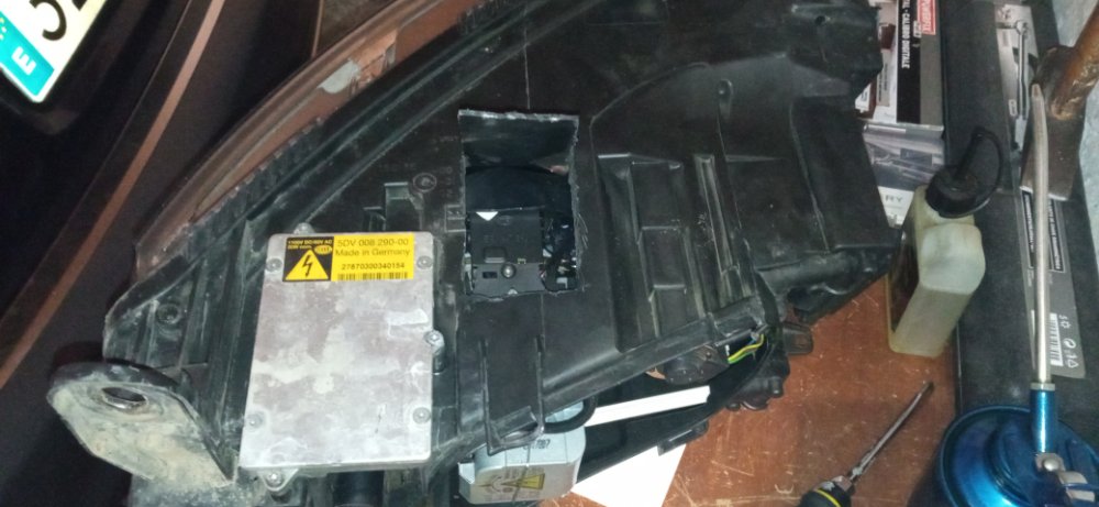

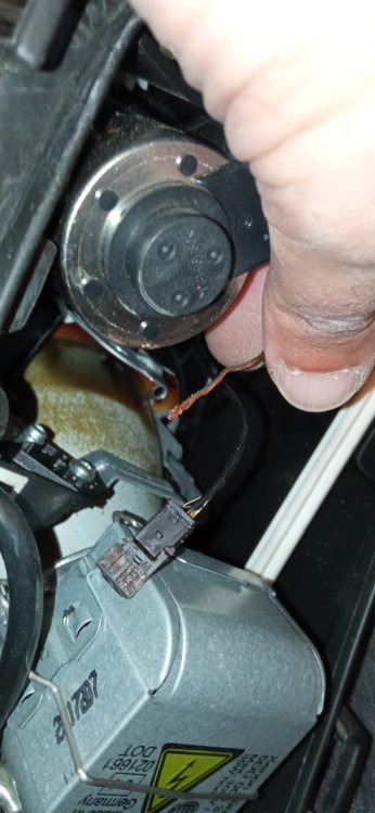

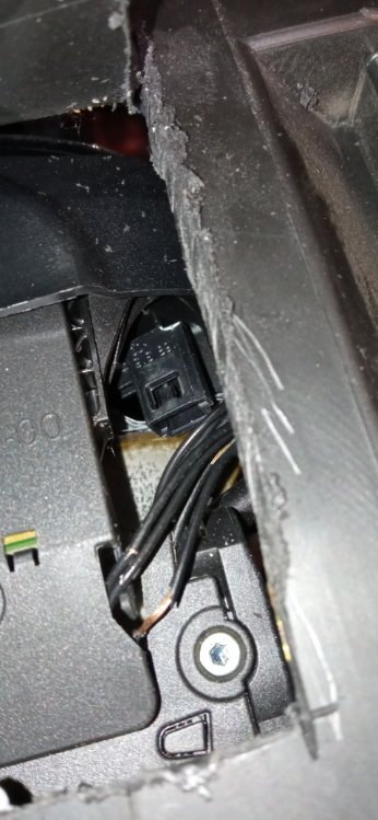

Pues te cuento, acabo de "abrir" el faro derecho porque tenía un cable suelto justo debajo del proyector y al tener AFS pues es imposible meterle mano por la tapa y hay que abrir el faro o cortar haciendo una especie de ventanilla justo debajo del proyector que es lo que hice y pude reparar el faro , en mi caso era el cable del conector luz larga pero allí están los cables del sistema AFS. Te pongo un video de un youtuber y te pongo alguna foto con mi faro. Para sacar el faro hay que desmontar el paragolpes y tener mucho cuidado con los tornillos que sujetan los faros porque tienen unas "arandelas" que hacen de ajuste de los faros y son bastante jodidos, mira el PDF para que me entiendas. Te daré toda la información que tengo por sí te animas, yo no soy ningún manitas pero lo conseguí y la satisfacción que tengo no tiene precio (nunca mejor dicho ) Ah la referencia es de mi faro derecho año 2007 bi-xenon con luces adaptativas AFS Remove & Install old headlight.pdf -

Faro arreglado, parece que en los faros con AFS los cables de las largas son color negro y el conector negro y para acceder al conector he tenido que cortar por la parte de debajo para no abrir el faro, suerte que tenía unos pines con algo de cable y los he empalmado ya que unos estaba roto y el otro pelado... Funda termo y voilá jeje -
