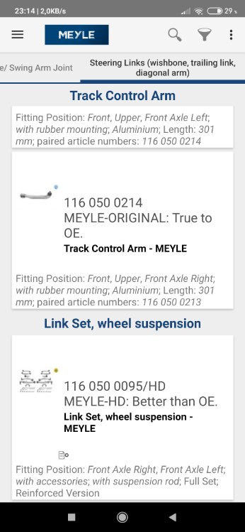

Yo veo la misma referencia para todos A6 C6 4F , tanto en carrocería allroad como Avant o berlina. He mirado por motorizaciones (2.0tdi/3.0tdi) y es la misma . Me has dejando con la duda jeje -
Precio brazos suspensión :)
Quattro® responde a Quattro® de discusión en Audi A6 / Allroad C6 (2005 - 2011)
En la aplicación, donde salen individuales (track control arm) tiene que salir el kit completo (es el último de abajo) te adjunto otra captura. En la página web no lo encuentro.. De nada, para eso estamos -

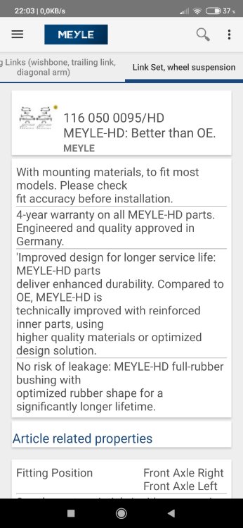

Edito: estoy usando la aplicación meyle parts por eso no puedo compartir jejeje recomiendo la app. Te pongo captura de imagen del nr de ref del kit pero he buscado por mi modelo 3.0tdi allroad no sé si cambia en algo -
El kit completo ronda los 500€ Hemos comprobado todo en el tren delantero y los únicos que estaban para cambiar fueron los que he cambiado,los superiores. Las bieletas las he cambiado hace dos años en el concesionario, 200€ +- (menudo robo) pero bueno fue elección mía ya que no encontraba de donde venía un clonk que hacía pasando por los badenes.. Lo suyo sería cambiarlos todos a la vez claro pero bueno .. -

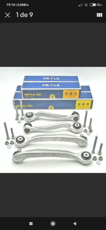

Solamente los 4 brazos superiores Sí quieres te paso el enlace pero creo que tú preguntas por el kit completo de 12 pzas -

Yo también tengo una que me vino con el compresor pero no es profesional , la uso para quitar los tornillos de las ruedas nada más , tampoco sirve para mucho más Los brazos con silentblocks y rótulas me costaron 200+- con descuento -
