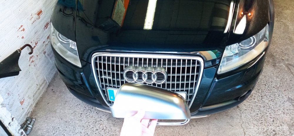

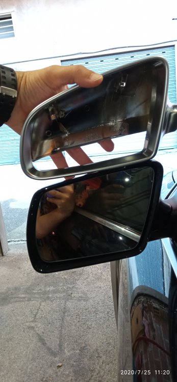

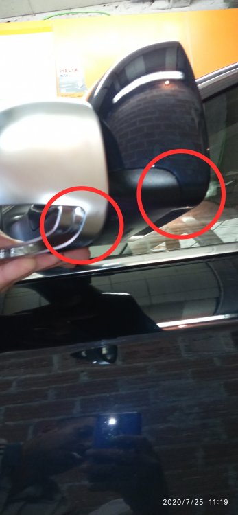

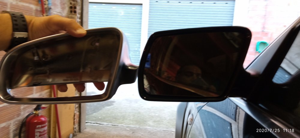

He llegado a la conclusión de que son distintos los retrovisores al menos en la forma , hablando de los non facelift (sin intermitente incorporado) Los retros en allroad son más cuadrados , en las demás carrocerías (berlina&avant) tienen la forma más alargada hacía el exterior. Una pena, no me queda otra que pintar o usar vinilo para dejarlos como quería (aluminio mate) Lo dejo escrito por aquí por sí alguien más como yo tiene esa duda. -

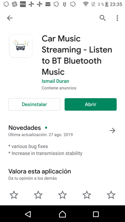

Hola, yo pienso que son dos cosas distintas, en mi caso manos libres de fábrica y AMI ( MMI 2G HIGH) y para escuchar música por Bluetooth creo que solamente el adaptador airdual Bluetooth para MMI 2G. Por otro lado he dado con una app que se puede escuchar música desde el móvil atraves del Bluetooth pero calidad manos libres, es decir mejor apagas la radio.. Aquí la tenéis sí queréis comprobar -
