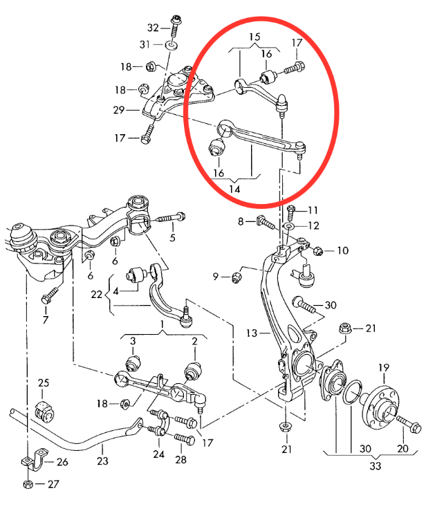

Precio brazos suspensión :)
Quattro® responde a Quattro® de discusión en Audi A6 / Allroad C6 (2005 - 2011)
Hola Juliaars , tenía entendido que no hay que alinear sí no se cambian la rótulas de dirección pero bueno me lo apunto . No entiendo porqué compraste los brazos marca "blanca" y silentblocks lemforder , se han reventado los brazos al sacar el perno 11? Le estoy dando vueltas al asunto y he visto silentblocks de poliuretano STRONGFLEX bastante económico , que te parecen? -
Gracias, de momento he encontrado un juego de brazos superiores por 140€ marca mapco , a ver qué me dice el mecánico. Un saludo -
Ah el coche es nacional pero me fijé en el brazo que tenía el logo Audi , creo que son los de fábrica así que el tornillo 11 va a dar por culo seguro jeje Por cierto @tio_pepe gracias por la referencia del silentblock y una duda que tengo ahora que comentas , sabes sí hay que quitar el amortiguador para cambiar los brazos superiores ? Es que el mío lleva suspensión neumática y no quiero que se joda algo . -
Hola, quiero cambiarlos porque están rotos los silentblocks , al menos los del lado izquierdo, falta comprobar lado derecho. De todos modos voy a cambiarlos en ambos lados, pero hoy en día nadie se complica en usar una prensa hidráulica.. Yo por qué no tengo ni herramientas ni sitio adecuado sí no ya los cambiaría. Bueno, igualmente tendré que pasar por taller y se lo pediré pero creo que me se la respuesta, cambiar el brazo entero sale más a cuenta porque vienen de fábrica metidos los silentblocks bla bla bla ,son muy señoritos los mecánicos hoy en día jajajaja -
Buenas, Me gustaría saber sí alguien que tenga etka me podría decir precio de los brazos de suspensión para el allroad C6. En el nemiga parts salen esas referencias: 4E0 407 505 E / B 4E0 407 506 E / B 4E0 407 509 B / G / K 4E0 407 510 B / G / K No entiendo porque tantas referencias.. Gracias!
