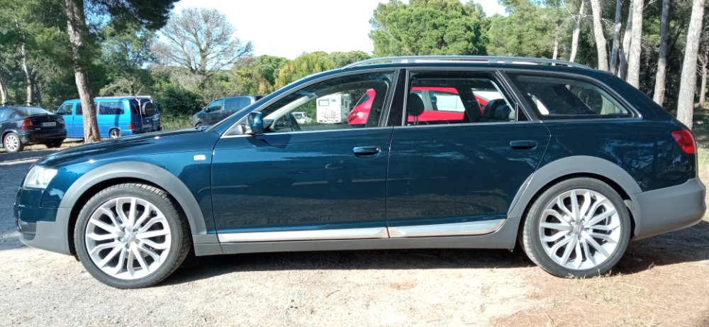

Quattro® responde a Quattro® de discusión en Audi A6 / Allroad C6 (2005 - 2011)
Gracias, Aunque en la foto no parecen y los pasos de rueda enormes en los allroad las 19" se ven pequeñas. En esta foto se aprecia mejor aunque tampoco al 100% como en vivo -
