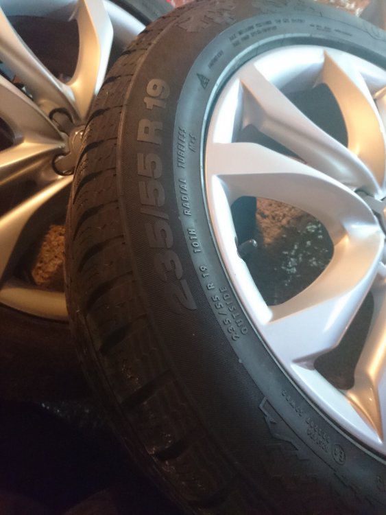

Mi allroad vino con primacy 3 delante y Pirelli atrás, los cuatro desgaste uniforme y aun tienen dibujo pero noto cierta pérdida de adherencia en mojado, son del 2013 imagínate jejeje Esta medida que tienes debe ser más cara no? Y para un allroad no sería poco perfil? Sí tienes alguna foto para ver como queda el ancho sería la hostia. -

Buenas, abro una encuesta para ver vuestras opiniones, me gustaría saber experiencias. Las medidas 225/55/17 97W -
