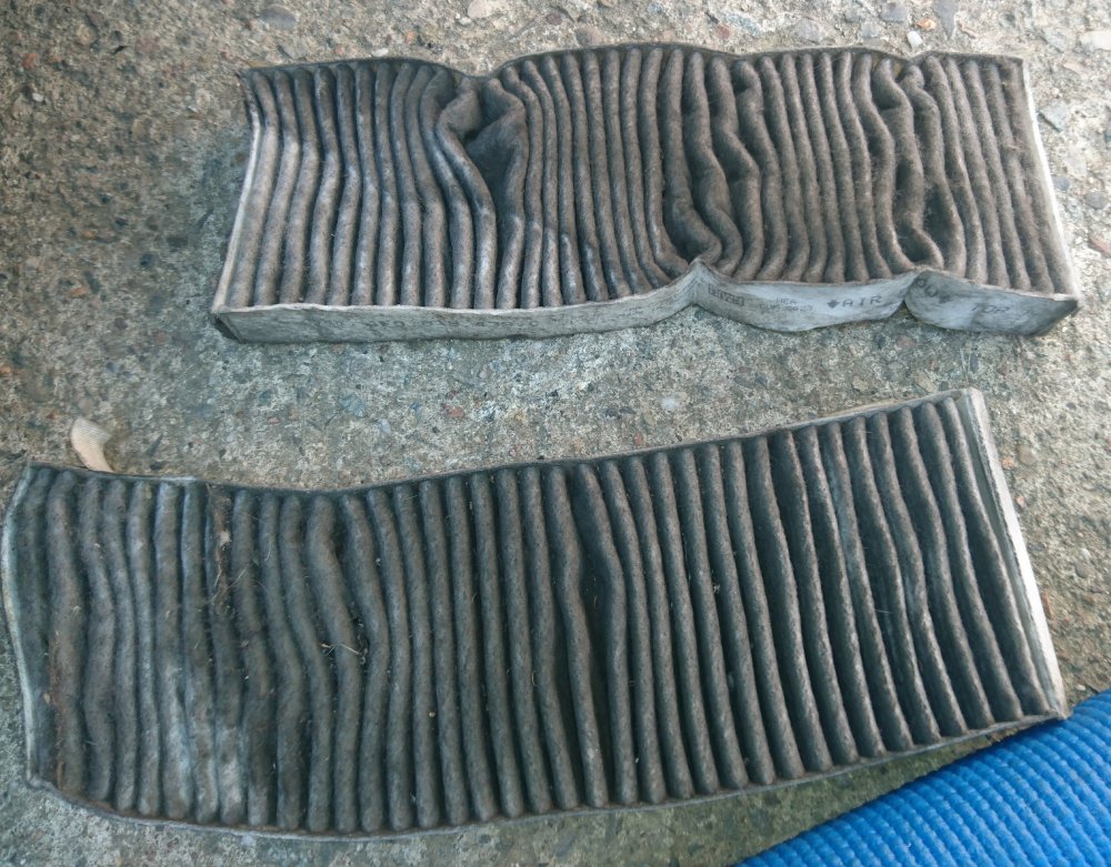

Filtros de polen montados de malas maneras
Quattro® publicó una discusión en Audi A6 / Allroad C6 (2005 - 2011)
Buenas, Pues resulta que hoy me he atrevido en sacar la guantera para mirar un par de cositas y cambiar los filtros de polen. La ultima vez que se cambiaron fue hace 3 años según el libro de revisiones. Quizás exagero en decir de malas maneras pero al poner los nuevos que entraron como un guante pues esa es la impresión que me ha dejado. Ya se me está acumulando la desconfianza con los mecánicos, el otro día saqué el paragolpe delantero y faltaban tuercas de sujeción del mismo, los faros sin apretar tornillos y mucho descuido con el coche. Tanto cuesta poner todo en su sitio? Perdón por el ladrillo pero tenía que deshaugarme. P.d. Toca cambiar el airbag del copiloto y me da miedo dejar el coche allí.. -

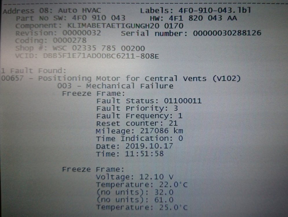

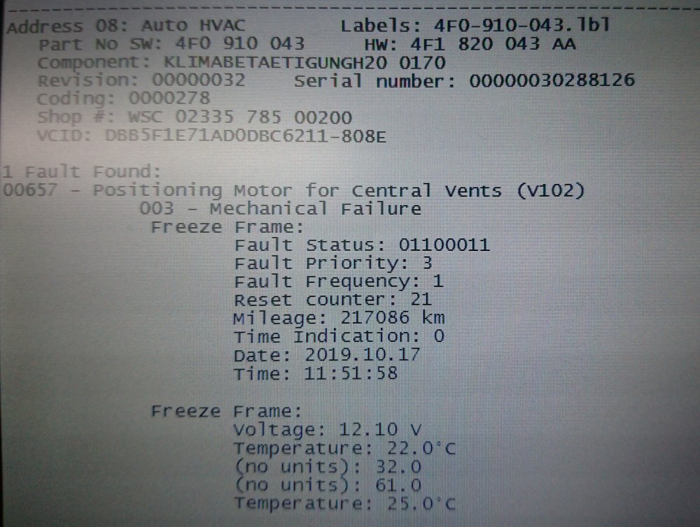

Fallo AUTO HVAC, arreglar o no?
Buenas, Vengo comprobando desde hace unos meses que no me salía aire por el medio, tengo clima con las cuatro ruedecillas y siempre lo tengo en 22 grados y AUTO tanto en caudal como posición. Cuando no salía aire por el medio le subía a máximo la calefacción y empezaba a salir por el medio, creía que era normal al ser en AUTO pues lo gestiona el solito y según los grados echa menos o más aire... Total que las veces que le he pasado la diagnosis salía fallo intermitente en el AUTO HVAC (positioning motor for central vents) Pues resulta que ahora ya no se borra el fallo y no me doy cuenta haciendo el test sí mueve o no el motor, algo se escucha pero no estoy seguro. Que hago, por donde empiezo a mirar, en verdad no me molesta que no eche aire por el medio pero lo suyo sería que éste bien. Gracias -
