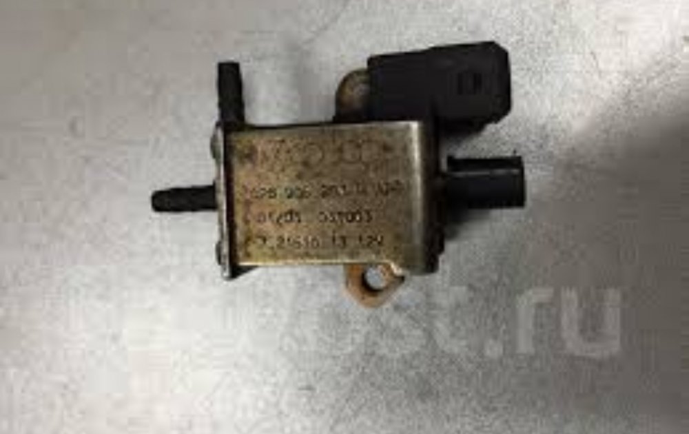

Chuanxo gracias por intentarlo pero no , no es eso jaja , de momento la tengo atornillada al larguero del coche así que bueno ahí tampoco está mal ,si veo que se afloja , comprare latiguillos nuevos y la atornillare al pasamuros del motor.

Si 17 visitas y nadie sabe , como casi todo lo que posteo , si me urge es porque no logro ver nada por fotos ni por ninguna parte no crees ? Además de porque la tenía colgando literalmente encima de las correas y el ventilador enfrente a escasos cm, y quería saber su sitio antes de buscarme la vida como lo hice y atornillarla a la puntera como hice,después de volverme loco buscando su sitio de origen, Y si me meto en un foro será para algo ,aprender y aportar básicamente, si todos hacemos búsqueda en Google para que queda el foro?, Lamento que mi prisa no sea la adecuada pero como entenderás la mujer hoy tenía que usar el coche y sabiendo que estaba suelta la válvula bailando por el vano motor ... No le iba a dejar circular así .espero que se me entienda. Perdón por la molestia.
Perdón por reflotar pero necesito que me digáis donde exactamente va enganchada ... La mía la encontré colgando literalmente ... Los que me cambiaron la distribución la dejaron suelta y no sé dónde ver dónde iba .... La atornille al puntal pero bueno ... Me gustan las cosas como van . Gracias por todo.
Buenas tardes , necesitaria saber exactamente dónde va la electroválvula del aire , es decir la que tiene el tubito a la admisión , y a la válvula de descarga del turbo, la he encontrado colgando encima de la bomba de dirección , debieron de dejarla suelta cuando me cambiaron la distribución, menos mal que no la pillo la correa... Lo puse en el puntal del coche pero quiero saber su sitio exactamente y ponerla bien. Gracias por todo amigos.
