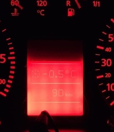

Otra de las cosas que he hecho es ponerme a tope con el cuadro. Lo que le he hecho es básicamente: Cambiar FIS por uno que se vea correctamente (ya había cambiado el FIS una vez, pero se veía fatal el nuevo) Pasar iluminación a LED blanco Aros de aluminio cepillado tipo RS6 C5 Para realizar todo esto, me ha sido necesario fabricarme un cable para poder arrancar y testear el cuadro fuera del coche. Mucho más cómodo para este tipo de trabajos. En el foro hay bastante información sobre como hacer esto (básicamente hace falta un cable IDE de ordenador, una toma OBD hembra de desguace y una fuente de alimentación de 12V. Recomiendo tener un cuadro de desguace para hacer pruebas, yo comencé modificando los leds en otro cuadro y terminé cargándomelo jaja. Es bueno tener experiencia con el soldador para cuando vayas a echarle mano al cuadro bueno. Al lío: La mitad de los LEDs blancos. Se aprecia diferencia no solo en el color sino también en la potencia de los LEDs: Y con las esferas puestas. La diferencia es notable: Ya solo quedaría cambiar el resto, aquí el resultado: Ahora tocaba cambiar el FIS. Lo pedí por Aliexpress. La clave de este FIS es que tiene una capa por detrás color plata que no deja pasar toda la luz de detrás, para que las letras se vean mucho más nítidas. Si alguno está pensando en cambiarlo, recomiendo mirar muy bien que el FIS traiga esto. Hay algunos en venta en España directamente, pero todos los que he visto son iguales que los de Aliexpress (15-20€ los más caros) pero por mucho más dinero (desde 30 hasta 80€ los he llegado a ver). Aquí el detalle que menciono de la parte trasera: Recién soldadas todas las pistas. Se aprecia mucho mejor el contenido de la pantalla: Y montado en el coche. La foto no hace justicia a lo bien que se ve en realidad, es prácticamente igual a la pantalla de los KMs: Por último, la guinda del pastel. Aros de aluminio cepillado como los de los A6 y RS6 C5. A mi parecer, mucho más bonitos y elegantes que los aros cromados que se suelen poner: -

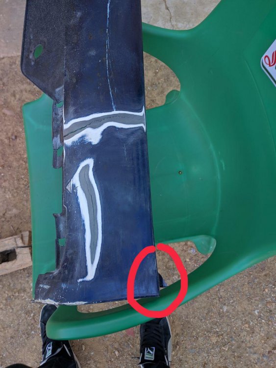

Buenas a todos! Después de bastante tiempo sin novedades, por fin puedo poner alguna cosilla más. Estos días están siendo complicados ya os lo podéis imaginar. Pero bueno vamos al lío. Lo primero era reparar la talonera de S4 que tenía con una raja. Tras probar con un soldador de plásticos lo di por imposible, pero me armé de paciencia y decidí probar con pegamento bicomponente. Aquí con el pegamento ya seco: Una vez seco se lijó por completo para que quedase a ras (por detrás no lo he lijado, prefiero que me quede esa capa a modo de soporte por así decirlo): Tras esto toca enmasillar y lijar: Y por último, imprimación. Faltaría lijar la imprimación y pintar pero eso lo haré más adelante, cuando tenga lista para montar la defensa de S4: Y esto sería todo. Por aquí voy a dejar el tema de las taloneras. -
