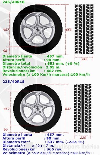

respuesta A: si, en principio el borde superior del neumático está 8mm más alejado del eje. Si la distancia entre el eje de la rueda y el arco del paso de ruedas se mantiene igual, el neumático de 245 rellenaria en 8mm el espacio entre rueda y paso de rueda. respuesta B: casi si. Si el neumático no se deformara al poner el peso del coche sobre él, el eje de la rueda quedaría exactamente 8 mm más alto con la rueda de 245. Pero como la rueda se deforma por el peso del coche, dependerá de como se deforme el neumático y de la presión de inflado. Casi seguramente con el neumático de 245 el eje quedará algo más alto, pero no tiene porqué ser a 8mm más del suelo. Ok mentalpower..aclarado..muchas gracias... -

hola a todos "aprovecho el post para no abrir uno nuevo"... tranquilos , no me cambio de llantas .. Bueno ya voy entendiendo gracias a muchos de vosotros el tema de medidas. Estoy pegando unas palizas por wassap a algunos foreros, a los que agradezco su gran ayuda.. al tema. esta imagen muestra las medidas de una 245 (la mia) y de una 225 (la de mi hermano). la medida del perfil varia en 8mm por lo que el conjunto es de 16mms mayor en el diametro de la 245. pregunta A: ¿ si mi hermano se pasa a 245 , rellenaria el hueco de paso de rueda en 8mm? pregunta B: ¿ los 8mm de mas del perfil por la parte que toca al suelo, harían que el coche se alzara esos milimetros respecto al suelo? muchas gracias, me serviriais de gran ayuda....un saludo. Teo , xavi , perdonar por el toston ayer... -

Buenas titolu.. entonces a ver si lo he entendido bien..Si yo que llevo de serie 245/40/18 decidiera algún dia poner 225/40/18 o 235/40/18 ,la distancia del paso de rueda se vería incrementada? Se veria como mas hueco? Si quisiera montar 235 por ejemplo debería aumentar el perfil de 40 a 45 para mantener la misma distancia del paso de rueda? Muchas gracias..
