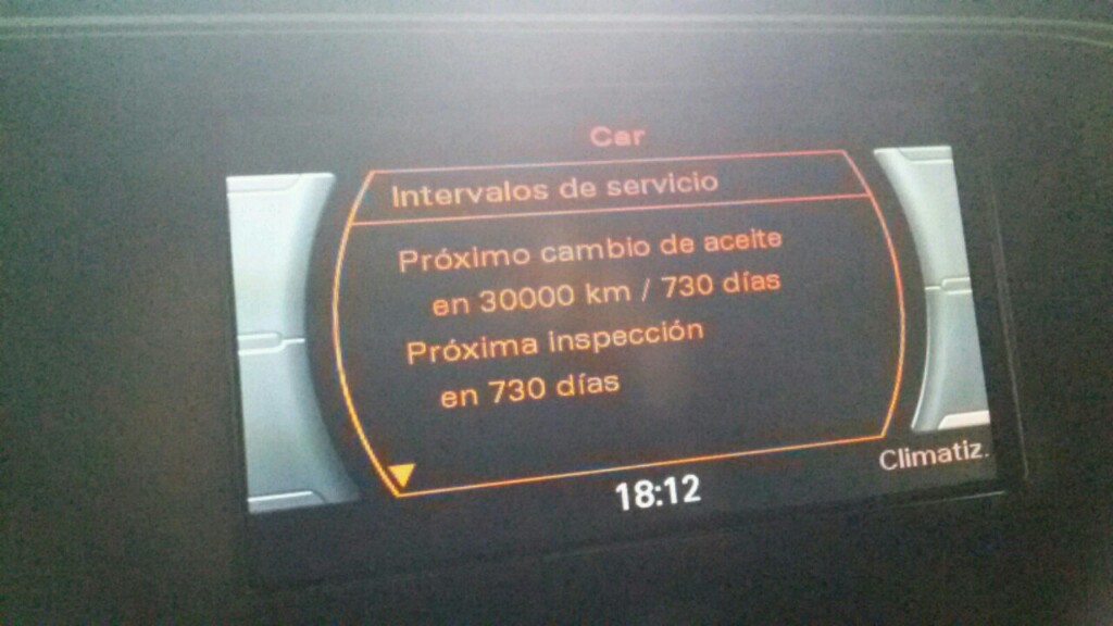

Resetear el cambio de aceite e Inspección con el SRI Reset del Vag-Com
Torvic responde a vwgolf de discusión en Vag-Com Audi A4 B8
Ya lo he hecho siguiendo todos los pasos .. mirar la imagen....no salen los kms restantes en inspeccion??? Hay algo que no ha codificado bien o es normal y hay que andar con el coche unos ciertos kms? Agradezco respuesta.. -

Por cierto..no salen los kms restantes en inspeccion??? -

La semana pasada pasó la revision.. cambio de aceite "castrol edge " y todos los filtros+ sustitucion de liquido de frenos.. Hoy le he reseteado los intervalos.. Quiero agradecer a los foreros Tome, hardsider, wanaky y Grial su ayuda por las consultas sobre Vagcom y al forero vwgolf por sus posts manuales.. MUCHAS GRACIAS -
