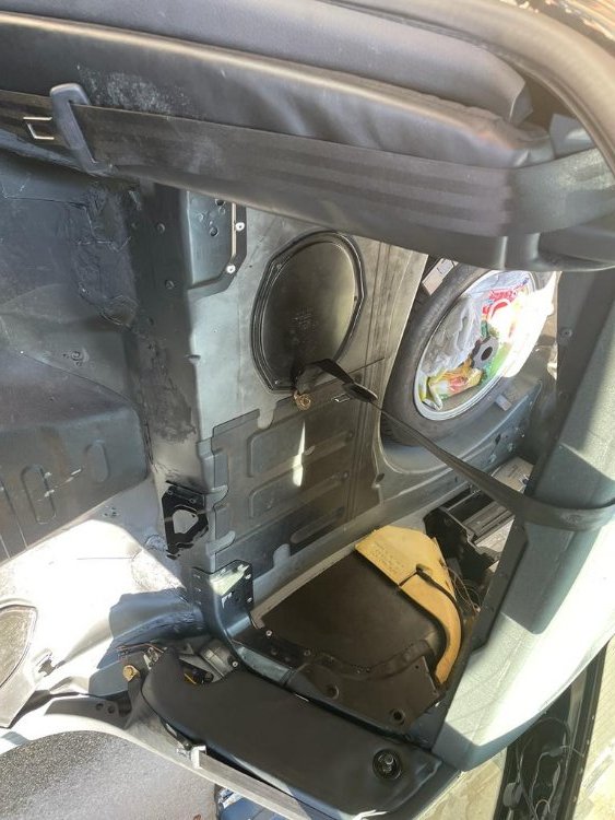

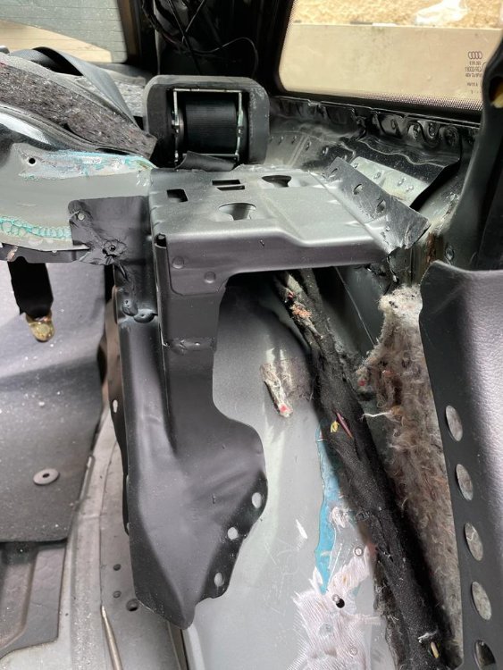

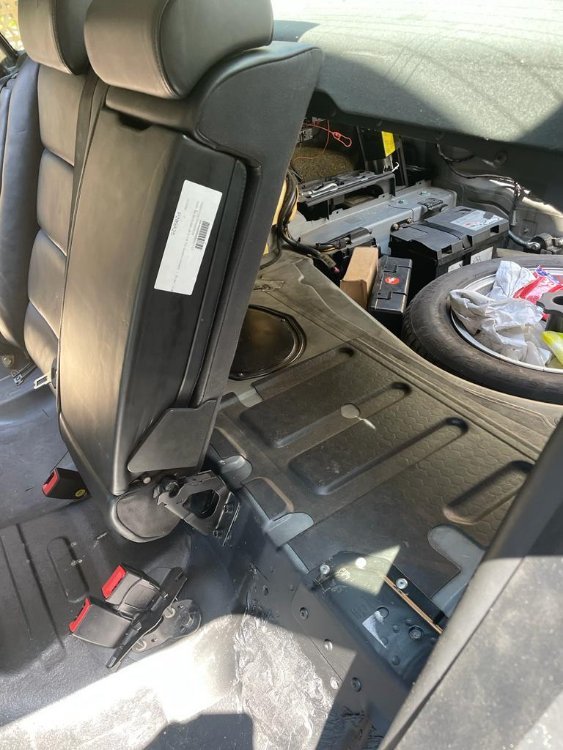

Bueno, una vez puestas en su sitio todas las piezas en primer lugar probamos a poner el asiento trasero mas grande, sobre todo para ver que la posición del soporte central está bien y el asiento queda nivelado, una vez el soporte en su sitio probamos el otro también , no debe haber problema por que si el grande queda bien el pequeño debe de quedar bien, pero se prueba por si acaso, una vez vemos que todo queda en su sitio volvemos a quitar los asientos, le puse masilla de carrocería a las sonas del suelo y laterales que habían quedado algo dañadas de darle con el cincel no sin antes pasar la radial con un disco de lija para limpiar las zonas de pegamento y dejarlo lo mas liso posible, luego le dí la masilla y una vez secada lijé las zonas, después pinté con pintura antioxidante negra para igualar todo, una vez todo seco solo quedaba montar todo, asientos, bandeja trasera y guarnecidos, limpieza y hidratación de los asientos y por fin después de dos dias de trabajo todo terminado, espero os haya gustado y si alguien se anima estaré gustoso de ayudarle en lo que pueda. Salu2. -

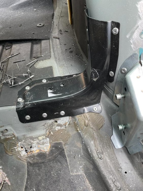

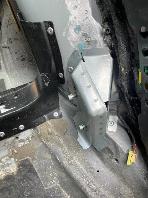

Para unir todas estas piezas a la carrocería he decidido hacerlo con remaches de 4.9x8 con cabeza grande y pegamento estructural, salvo algunas zonas donde los coches que los llevan de serie van con puntos de soldadura los remaches sujetan igual de fuerte que los puntos y así no tengo que meter la soldadora , que me da mucha grima estando tan cerca del depósito de gasolina, y de momento vamos por aquí, el próximo día pondré el resto del brico. -

Una vez la plancha fuera probamos las piezas, todas estas piezas ya tienen su forma hecha y van al sitio si o si, pero primero hay que presentarlas y probarlas.
