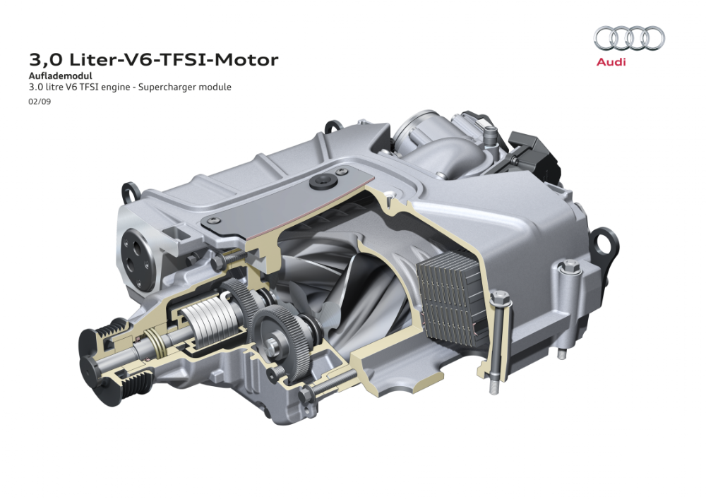

Buenas. Yo tengo uno. Lo compré con 190.000 km. Ahora tiene 202.000 km. Según parece, es un motor fiable. No es turbo, lo que lleva es un compresor tipo Roots. El mío consume algo de aceite pero según me dice el mecánico (antiguo jefe de taller de Audi) es normal. De hecho, que es normal en los A6 de gasolina. Me gusta mucho como anda. Muchas referencias en el foro no hay, porque se vendieron muy pocos en España. @gonchito ha tenido uno algunos años hasta hace poco que lo vendió. Él te podrá orientar mejor. Saludos.
