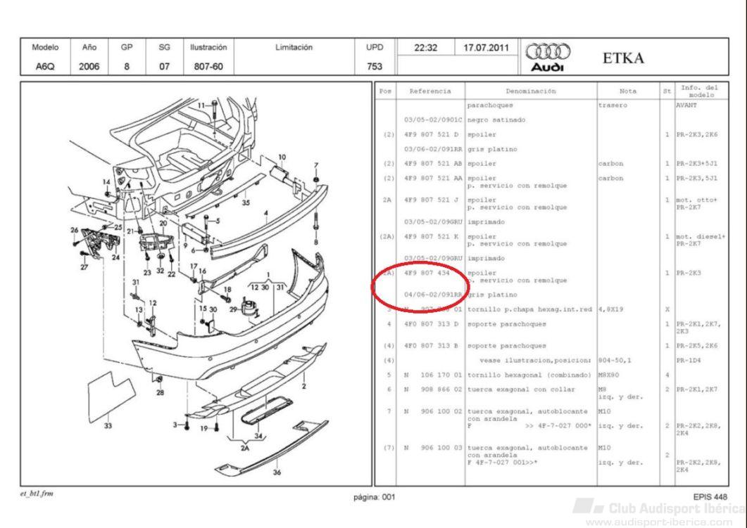

  10. Yo los conozco, aunque no mantengo ningún vinculo con ellos. Incluso te puedo decir que hay un forero que creo que trabaja allí.

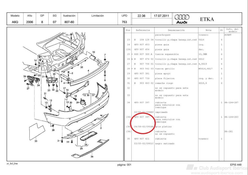

  13. Bueno, pues ya lo he mirado y te lo intento explicar lo mejor posible. A diferencia del RS6, que en el ETKA esta por separado, el S6 lo ponen junto con los otros A6, con lo cual para mirar las referencias resulta mas complicado. No te lo puedo asegurar al 100%, pero aqui te pongo unas capturas del difusor que consta de dos piezas en color platino. La logica me dice que son estas dos referencias, tal como me paso cuando pedi mi difusor de S6 en la berlina que antes tenia. En las capturas ya veras que diferencia por un lado los motores Otto y los motores diesel, y a la que yo creo que es del S6 no le pone nada. Por supuesto son de un Avant 2006. Bueno las referencias son. Spoiler para servicio de remolque gris platino : 4F9807434 1RR Cubierta para vehiculos con remolque gris platino: 4F9807397 1RR La primera captura:
