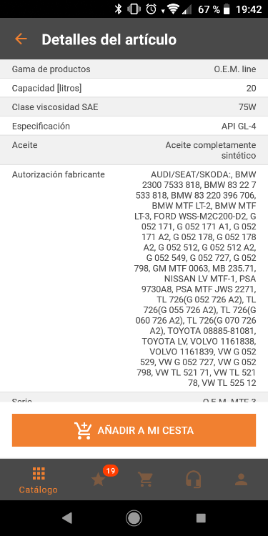

Lo he encontrado en autodoc también por si sirve, allí también pone que cumple con G052549. Un saludo.

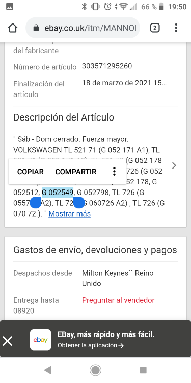

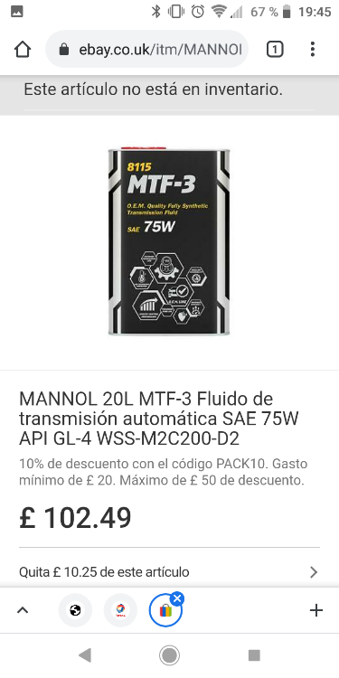

Voilá, he encontrado una marca que sí que cumple con la referencia G052549. Se llama Mannol, por si os suena. El aceite en cuestión es un SAE 75W que cumple la norma API-GL4 MTF-3. Por tanto entiendo que cualquier aceite que cumpla dichas normas podría servir. Os dejo capturas. Un saludo.

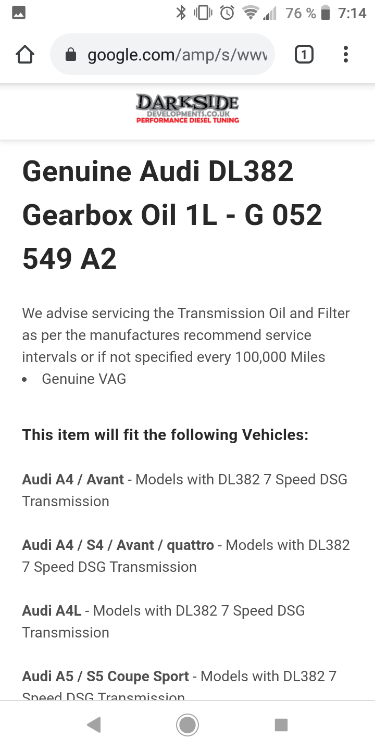

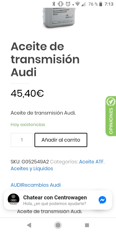

Te dejo dos imágenes de páginas web en las que pone que es un ATF. En laa primera incluso te salen los modelos compatibles y todos son DSG. Además de que en el ETKA tampoco entiendo como puede ser la misma referencia para cajas manuales y automáticas... Habrá que encontrar un aceite alternativo o preguntar a Audi directamente para que nos saque de dudas. Un saludo.
Creo que me la jugaré, ese aceite cumple con bastantes otras especificaciones de otras marcas y es para cajas de cambios sometidas a grandes cargas. Mirándolo así, el tema especificaciones, G052549A2 en teoría, por lo que me aparece en el ETKA, es para cajas automáticas DSG, por tanto tampoco valdría para la caja manual. No he encontrado en ningún sitio una referencia de MTF para nuestros A4 manuales. Mi sentido común, me dice que el aceite ravenol que mencionas más arriba es una buena alternativa, aunque no ponga que cumpla con dicha especificación. Piensa que para que Audi de permiso a una marca para indicar que su producto es equivalente al OEM, ésta ha de pagar. Que un producto no tenga dicha equivalencia no significa que no se pueda usar o no cumpla con los requisitos para estar a la altura del original. Hay aceites superiores a los OEM que no son supuestamente equivalentes a los del fabricante, pero que en calidad son mejores, y no por no tener la aprobación no se pueden usar. Sin ir más lejos, un aceite 5w30 VAG y un 5w30 Xenum o ravenol. Sí estos dos últimos no tuvieran la referencia de VW, pensarías que son peores que el VAG o no los puedes usar? Un saludo.
