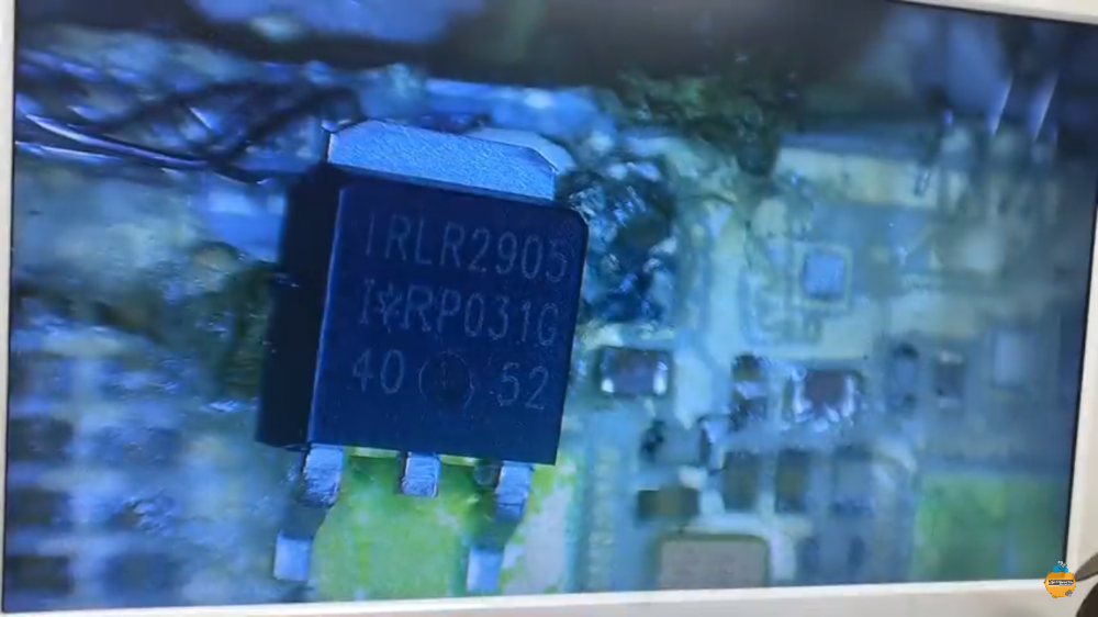

fayo p0513 cuadro no enciende
Audi3_2020 responde a Audi3_2020 de discusión en Electricidad / Electrónica Audi
el coche ya enciende. vino un chico que repara cuadros centralitas… me areglo el mio y el desguace lo copio. me coloco el de desguace pero claro es de pantalla roja.me quede sin ver las marchas y alguna cosilla mas. me ha dicho que si pongo el cuadro de antes que tengo q configurar el abs.alguno sabe como hacer? y la radio pone safe.de donde saco el codigo? espero alguna respuesta.gracias compis -
valla tela…no tiene reparacion la placa anterior…opto x uno de desguace y borrar eprom aver aun asi en cuanto es la salsa…xq pudo pasar lo de jod**se la placa?fusibles todos ok. teng miedo a q vuelva a pasar. la nuneracion es la misma pero acaba con letra s. variara algo?no es el display rojo supongo que sera fis3 no? ayuda xfavor -
lo extraño es q eso me lo hizo hace tiempo,pero era un fusible. yo creo q nuestro cuadro no esta bien protegido de esas corrientes. -
nada de nada tio,yo tb quede gil***ollas. el cuadro aveces m marcaba 999.9 en km recorridos y despues al poner llave se ponia bien.aunque todo iba dptm osea agujas pantalla lcd… he indagado y estos fayan . llevan un nemoria e-prom que si cojes un cuadro de desguace xq el tuyo esta roto en plan roto carcasa.pues lo mandas al tecnico a sacar la e-prom y Borrar todo para hacerlo virgen(como si fuera nuevo)xq despues tendran q ponerse online con audi para colocarle todolos datos de mis centralitas inmobilizador …al cuadro. la mejor opcion pienso que es mandarlo a reparar.llegar colocar y arrancar sin mas.ojo que hay mucha estafa x internet. un saludo compis -
nada tio,lo mas sensato es repararlo.lo he dejado en un taller de elctronica de confianza.200-250€ y queda listo para montar.gracias a todos -
me dijeron q cuadro, 1500€ mas mano de obra. una animalada.yo he oido que de desguace ae puede configurar igual no? me sale x 100€ uno de desguace,programar cn el pin y listo no? -
abro y cierro el coche con el mando. -
si la misma llave,el cuadro no enciende en ningun monento nada.el coche arranca normal y se apaga al segundo -
hola compis,buenas a todos! tengo un audi a3,2.0 tdi cammon rail del 2010 termine el proyecto de pintar el coche en casa y voy para encender el coche(habiendolo encendido horas antes sin problema) no da señal ninguna en cuadro.le doy a encender ,enciende y 1 s despues apaga. la radio pone safe la bateria en teoria estaba bien sino ni arrancaria haria el tipico tactac… el fayo en obd en teoria es fayo del inmobilizador. alguno sabe de que puede ser? fusibles todos bien habitáculo y motor. algun rele que active o nose ya q puede ser. lo he mandado al concesionario. alguno le ha ocurrido eso antes?
