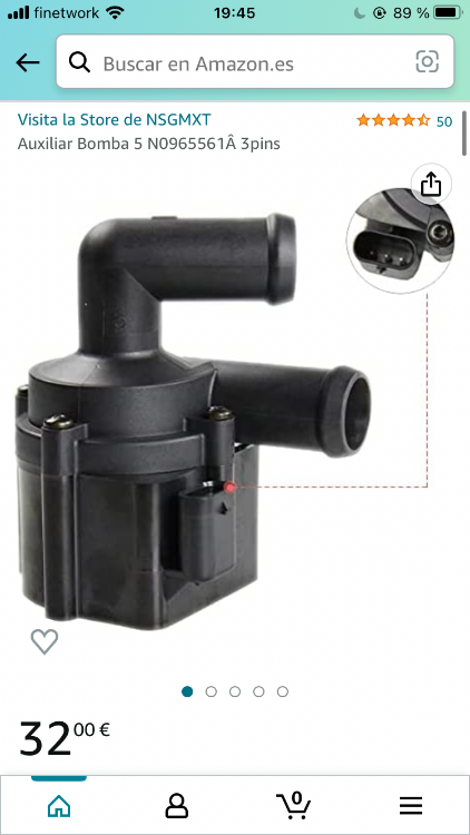

cuando es fayo de la bomba auxiliar suele dar fayo en obd,almenos con vag com, a mi me dio fayo.nose q obd usas. lo que dices es raro,a ver si tienes un tapon en el radiador.si cambiaste el termostato no deberia de variarte la t. si tienes vag com vete a actuadores y la bomba axiliar puedes activarla y mira si hace ruido. lo del actuador del turbo aun es una liada,puse yo un brico sobre el tema. canal 120 0,76v con una bomba de vacio en el l actuador…. lo que me parece raro es q suba y que baje el refrigerante en el vaso de expansión.es como si ubiera presión en el circuito. prueba a sacar el conector del sensor y a ponerlo aver si varia. de que marca es el termostato?
