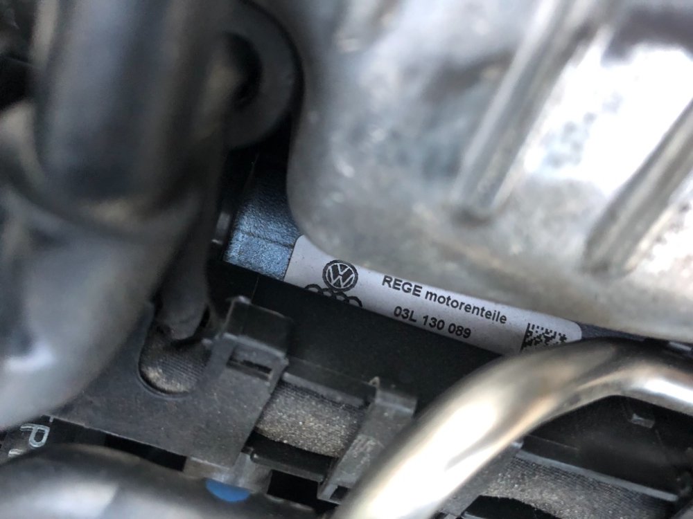

la mia es la bosch 1000 349.000km ya he cambiado el dosificador limpiaso deposito,filtro tamiz,filtro de combustible, revisado la rampa. aun asi esto detras algo mosca xq se suele desgastar una pieza interna y de ai sale pra el retorno,jode todo.lo que tb he oido de poner un filtro en el retorno para no jod** inyectores y nose quemas. mi motor es un cbab 2.0 de finales del 2009.inyectores 03l 131 277 sin letra de momento tengo una repro stage2 desde los 230.000 ahora ya tiene 350 casi. no vi ninguna viruta al cambiar el dosificador. da fayo p0087 y p 0088 lo vi en un foro de EEUU de momento voy safando. lo que nose es si despues de calarla en la distribucion si hay que meterle algo en el vag com en algun canal como los inyectores que hay q meter el codigo qr en el canal 71 para el n1 72 para el 2 y asi hasta el 74 cilindro4 alguno sabe del tema? se sabe de que modelos fallan? yo he visto en autodoc la ridex 345€ que es reconstruida de bosch. aver si podemos meternos mas afondo en el tema. un saludo compañeros
