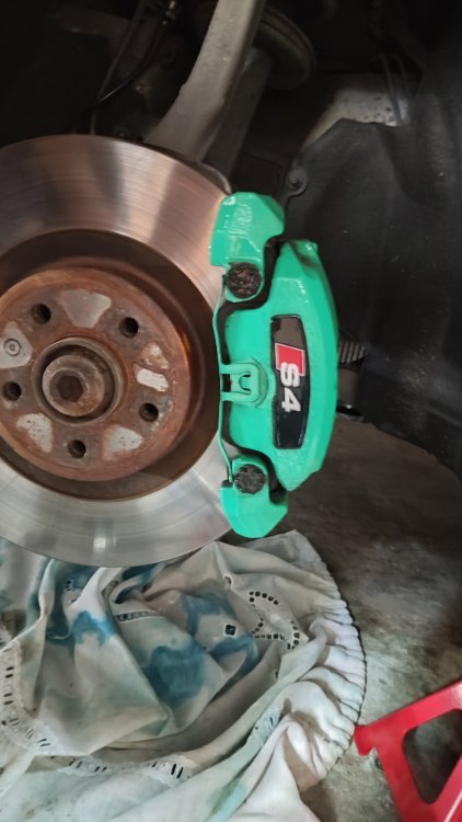

Por cierto @Harigamime preguntaste en otro post si pasaba itv con la chapa s4 en la pinza. Fui el otro día y sin problema no me dijeron nada, ni se pararon a mirar, y eso que salta a la vista en mi caso porque solo tengo las pinzas delanteras pintadas en verde y con la chapa. Aunque también supongo que todo depende de la itv...

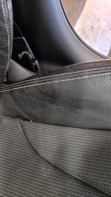

Hola buenas, pues el otro día me puse a retocar un poco el asiento del conductor, que estaba un poco mal el pobre... No es perfecto pero se disimula al menos- 20.422 respuestas

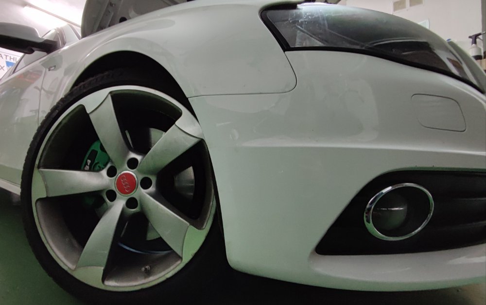

Pues en junio te lo digo, en un principio no creo que me digan nada donde yo la paso, ya que no suelen ser muy tiquismiquis... Más miedo me Dan las llantas que son 9" et33 y sobresale un milímetro dos. Si me dicen algo, le digo que como la pinza es la misma de origen que la del s4, que le puse eso y que sino mire la referencia de la pinza jajaj En cuanto a latiguillos también son metálicos hel en negro.- 20.422 respuestas

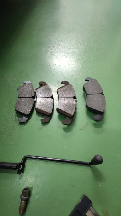

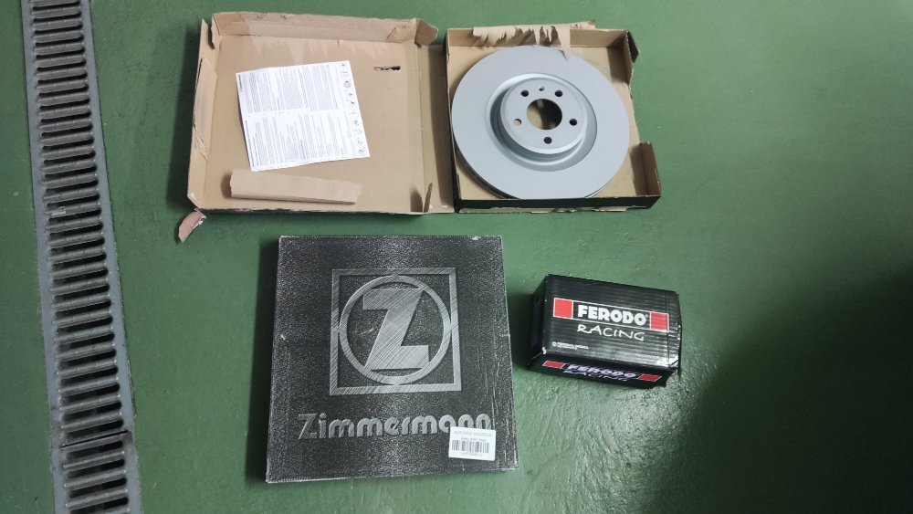

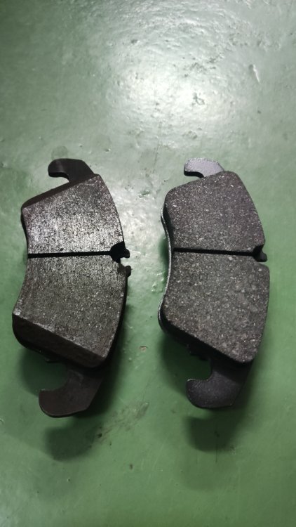

Hola buenas. El coche frenaba poco y bajando un puerto se me sobrecalentaron y ya vibraba al frenar... Asíque tras leer opiniones en el foro me decidí a probar las ferodo racing fcp4044h y los discos zimmermann 345mm (al principio iba a cogerlos ranurados pero por temas ITV los descarte. Tengo también pendiente de montar detrás las ferodo racing fcp4050h pero ahora mismo no tengo tiempo para ello. Las que quité parece que estaban cristalizadas. Las dos últimas fotos no son de ahora, pero es que se me olvidó echar foto con todo montado- 20.422 respuestas
