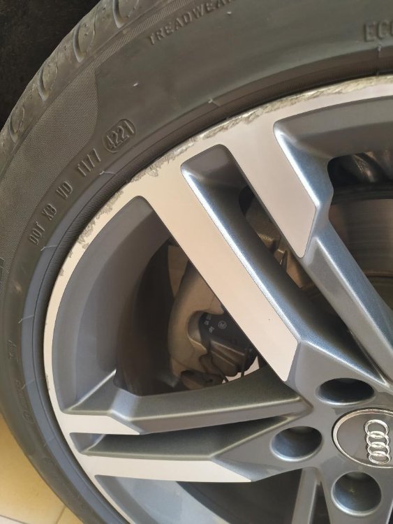

Entonces lo mismo es cosa de preguntar directamente en recambios, y pillar el pincel allí, mi idea era enmasillar, lijar para igualar, y depues pintar, no me importa si se nota después algo, desde luego menos que ahora se notará. Saludos y gracias. -
Pues asunto aclarado. Gracias a todos por vuestra ayuda.

jufecam publicó una discusión en Cuidados básicos y limpieza del automóvil.
Hola que tal, Cuando adquirí el coche, el mismo presentaba algunos arañazos en las llantas, si me podéis ayudar sobre cual sería el proceso para repararlo yo, no estoy buscando la perfección como resultado final, sino disimularlo lo que más pueda, soy mas o menos manitas. Os adjunto una foto del mayor de los arañazos y la llanta. No se si existirá pintura para las mismas y cual sería la referencia. Saludos. -
