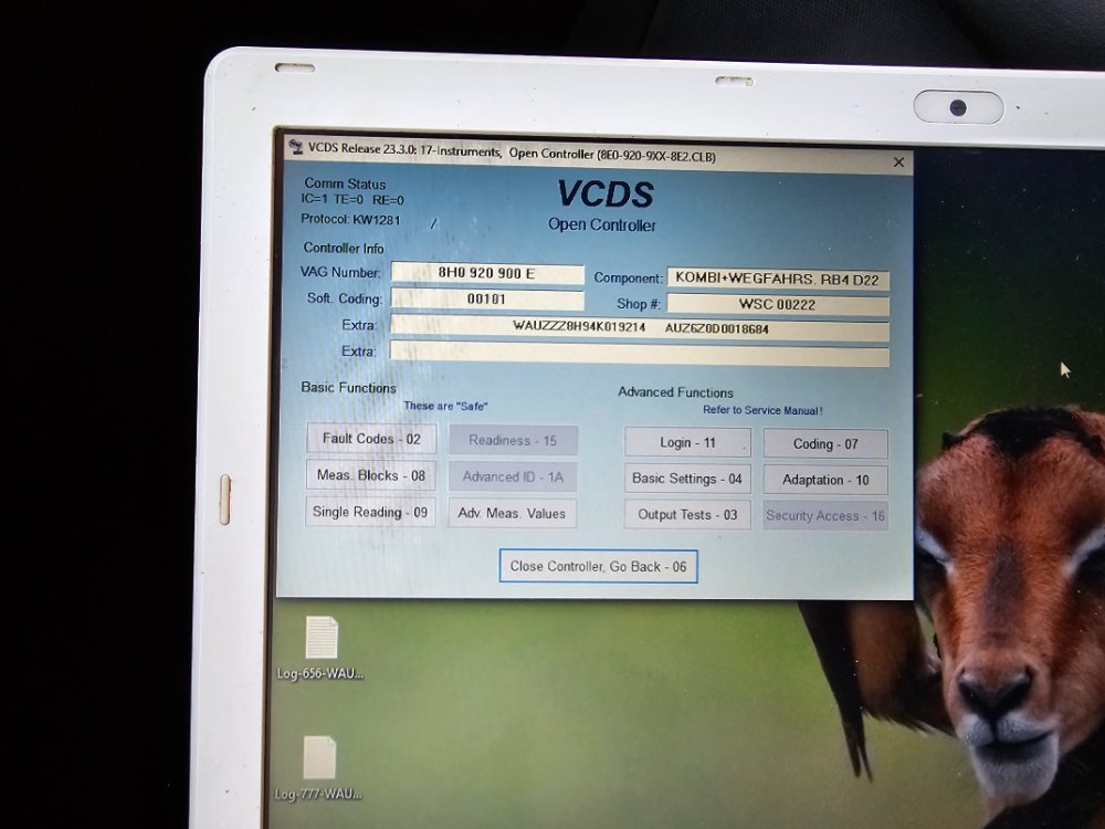

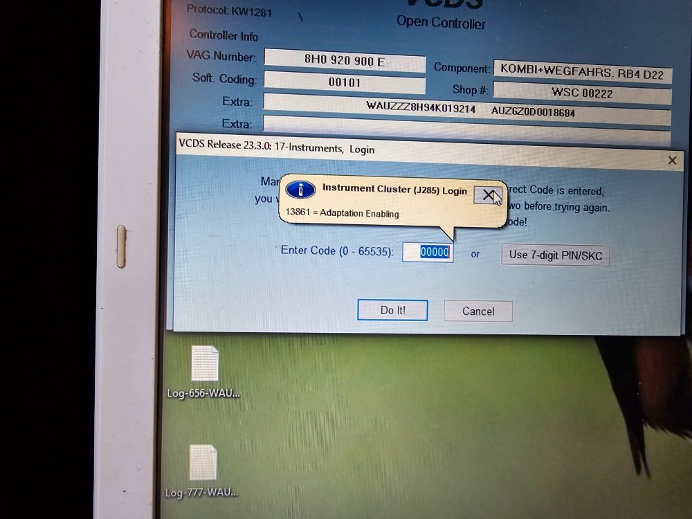

intento activación ordenador de abordo sin exito
dragoncar responde a dragoncar de discusión en Electricidad Audi A4 B6/B7
no, lo cambie como me dijiste, aunque marca unos valores astronómicos de consumo, gracias por responder -
pues ya esta todo resuelto, cable del pin Nº 1 a masa y listo, gracias por las ayudas prestadas -
bueno al final he conseguido activarlo, no se como pero esta activo, ahora el dicho error del agua del limpia. -

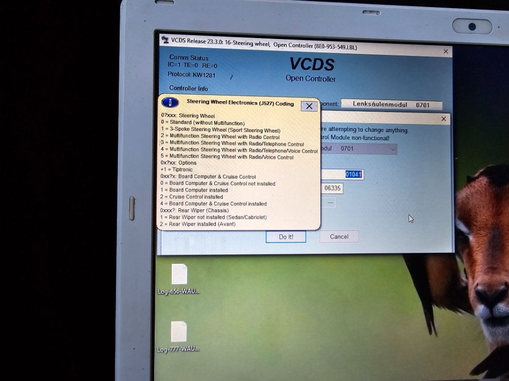

tiene mandos pero no estan conectados, lo puse como volante de 3 radios deportivo creo. -

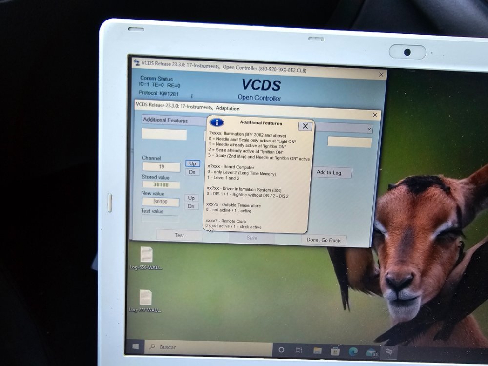

entonces la codificacion estaba bien como la tenia? entre en el canal 19 de adaptacion y me salen los digitos que te muestro en la foto, la maneta funciona al pulsar el boton cambia la pantalla pero una de ellas en negro solo con las letras del cambio.
