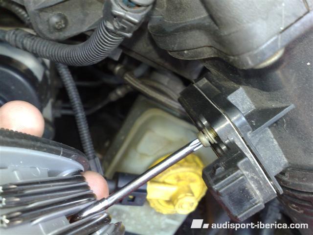

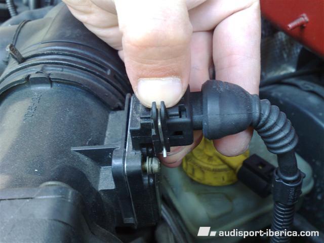

Solo hace falta desmontar lo que yo desmonte yo, tanto para galonia como TDI, el resto, el armazon, es hueco. Desmonta lo que saque yo que es el caudalimetro y limpialo...veras que cambio tio!!!! Tiempo estimado del proceso 15-20 minutos incluida la limpieza. Un saludoooo.... -

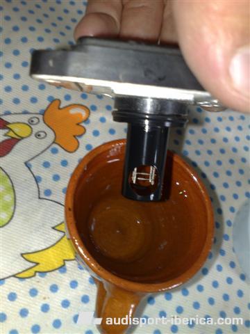

Despues en un vasito pequeñin, le metemos una buena chuflada de spray de residuo cero o limpia carburadores, para sumergirlo....y lo movemos hacia arriba y abajo y damos vueltas para que lo limpie bien y....listo, lo soplamos para secarlo y montarlo a la inversa todo ( hay que acordarse de conectar la ficha al final ) Un saludooooo.... -

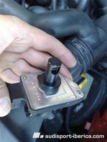

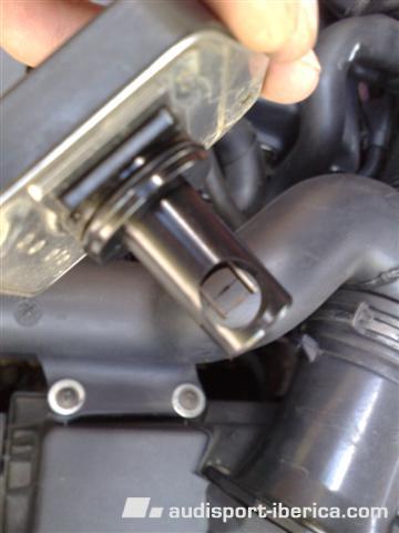

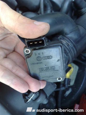

Una vez lo tenemos fuera, flipamos con la basura que tiene, en las fotos no se ve bien pero esta muy grasiento... -
